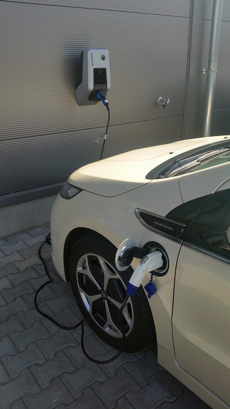

Hallo,
mein Ami will damit
http://esl-shop.de/ladekabel-typ2-auf-t ... ostar.html
nicht laden.
woran kann es liegen?
lg
Harry

Ein paar mehr Infos wären hilfreich.
Woran genau (Säulentyp, Anbieter)?
Was macht die Ladekontrollleuchte?
Schon mal das Kabel durchgeklingelt?

Ich habe das Kabel auch und zwar schon länger.
Was ich gemerkt habe ist, daß der CP Pin fahrzeugseitig sehr kurz ist. Schließe das Kabel mal so an, daß es am Fahrzeug gerade nach unten hängt.
Ist es bei mir nicht so gelegt gibt es auch keinen Kontakt und der Wagen lädt nicht.

Bei mir funktioniert es an der TYP2 Mennekes auf TYP1 wunderbar.
L1 ist hier nur belegt auf TYP2

Schau nach ob der Stecker am Ampera richtig einrastet.
Manche stecker haben eine zu breite rastnase und das verhindert, das der Schalter im Stecker zurück geht und somit das gesteckte Kabel signalisiert.

Hallo,
hatte heute die Gelegenheit es an zwei anderen Ladesäulen zu testen und siehe da an diesen beiden hat es funktioniert.
Nicht funktioniert hat es an beiden Ladesäulen der SCS in Vösendorf.
Funktioniert hat es an der ELLA in Brunn am Gebirge und Stockerau.
Das Problem scheint an den Ladesäulen zu liegen.... der Wagen gibt nur die Fehlermeldung "laden nicht möglich"

Kontaktiere die Hersteller der Säulen etc, lass die Techniker antanzen. Für was gibt es Elektriker?

Ich habe da auch bereits Erfahrungen in der Beziehung gemacht. An der Smatrics-Keba in St.Margarethen geht bei Volt und C-Zero nix, mit selbem Kabel im Fischapark (Wiener Neustadt) von tankE funktionierts prächtig.
Ich habe mir einfach angewöhnt, Test neuer Säulen oder Kabel eher mit dem Volt zu machen, als mit dem C-Zero, dann hält sich die Wut in Grenzen.

Ich habe schon im Oktober 2014 (!) bei Smatrics gemeldet, dass die KEBA-Ladeboxen mit Ampera Probleme bereiten ... heute habe ich dann wieder einen "Auszucker" bekommen, als ich in der WIFI-Garage in Wien (Parken kostet 4€ pro Stunde !!!) es wieder probierte und ES WIEDER NICHT FUNKTIONIERTE ! Ich habe dann den Typen auf der Hotline so was von beschimpft, nachträglich tut er mir fast leid ...VoltIhrAmpera? hat geschrieben:Ich habe da auch bereits Erfahrungen in der Beziehung gemacht. An der Smatrics-Keba in St.Margarethen geht bei Volt und C-Zero nix ...
Diese KEBA-Wallboxen sind irgendwie nicht richtig programmiert, jedes mal gab es einen Abbruch, im Auto stand "Laden nicht möglich" und beim Wegfahren hat dann auch noch die Motorkontrollleuchte geleuchtet. Nachdem der Fehler schon über ein Jahr bekannt ist, hat sich Smatrics / Keba (?) offensichtlich entschlossen, da nichts zu machen. A-Löcher !!!

Hallo!
Dieses Problem hatte ich auch im Gratismonat.
Auch zuerst chancenloses Laden bei einer KEBA Säule (Merkur Klagenfurt).
War dabei auch so verärgert das ich die Dame vom Serice auch fast beschimpft hab... war einfach auch so angefressen das die Gratissäulen von KELAG und Lebensland Kärnten praktisch immer funktionieren und dann testet man Smartrics und nichts funktioniert.
