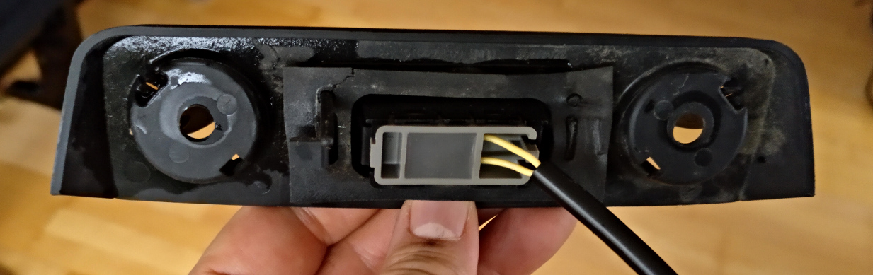

Wenn man es dann ausgebaut und den neuen Schalter eingesetzt hat, sieht das von der Rückseite so aus. Wenn man sehr genau hinsieht, sieht man, daß rechts eine Art Halteklip fehlt und auch so ein runder Zapfen. An der linken Seite kann man sie im Bild erahnen.
Das ist aber nicht bei meinem Ausbau abgebrochen, das war schon weg.
Die eingerissene Dichtung (links oben über dem Schalter) war ich, das ist beim Rausfummeln passiert. Was die aber abdichten soll, weiß ich nicht, der Kunststoffsteg, wo die draufsitzt, ist schon krumm und buckelig.
Tja, und dann heißt es, probieren, probieren, probieren ... bis man den Stecker wieder verbunden hat.
Blindflug ...
Ich denke, ich wäre schneller gewesen, hätte ich die Drähte abgezwickt und neu angelötet, Schrumpfschlauch drüber, paßt auch.
Blindflug ...

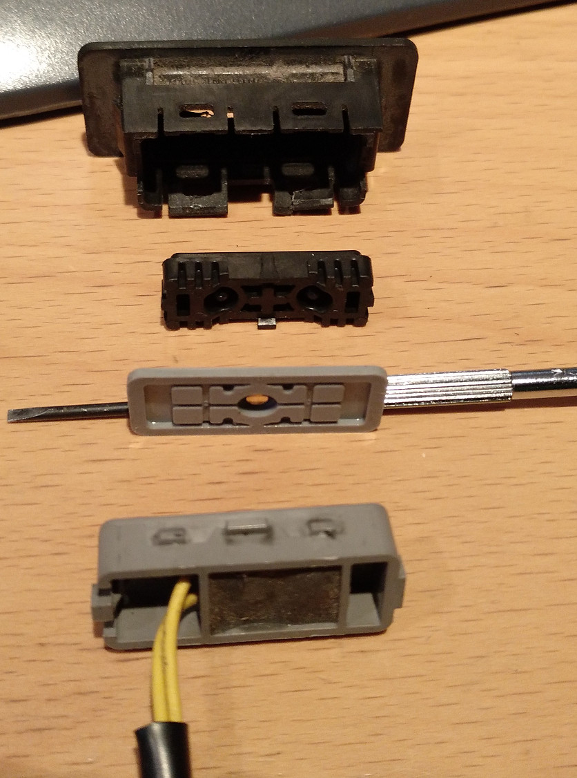

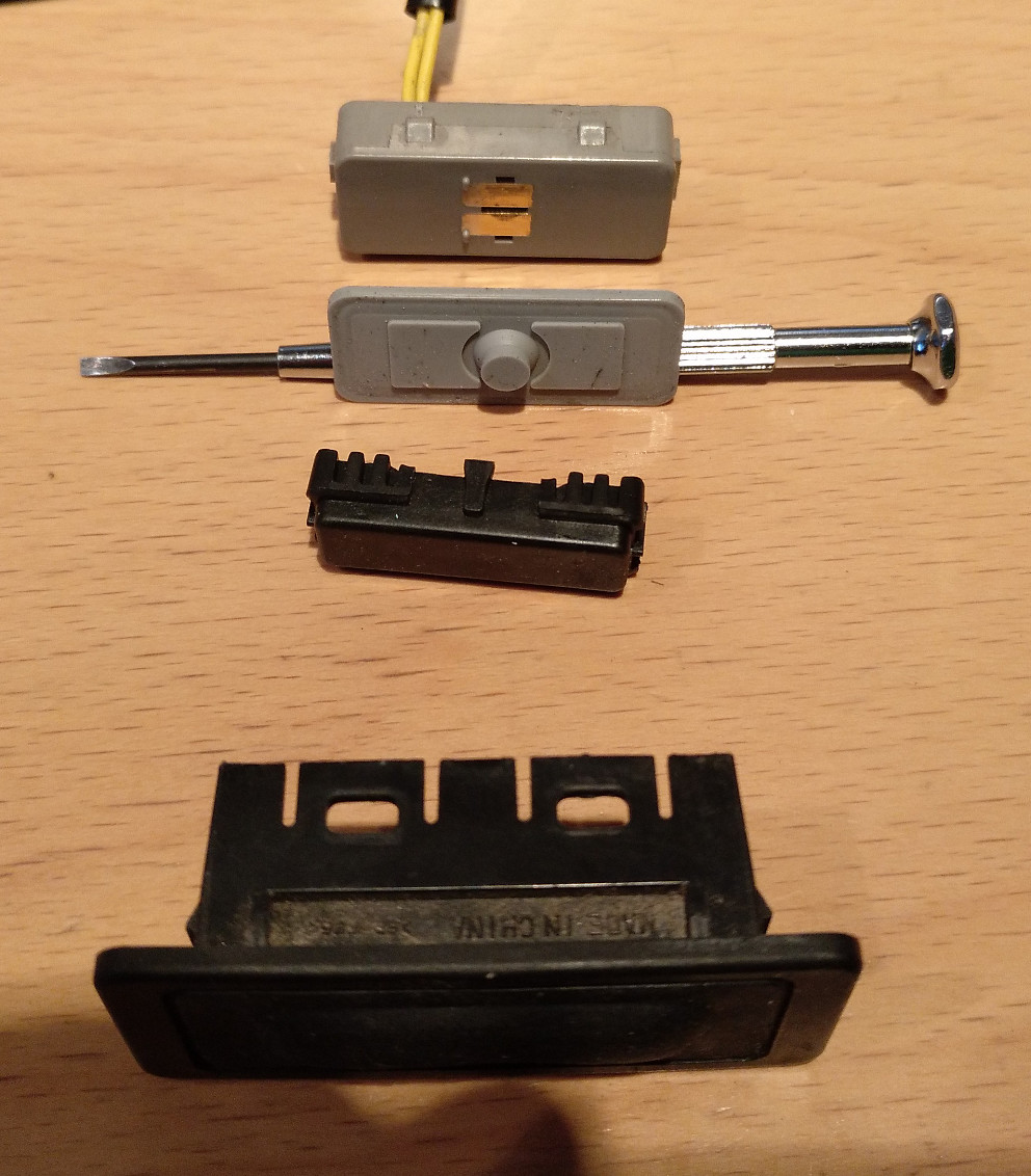

Hier habe ich den Schalter mal komplett zerlegt. "Made in China" lese ich da.
Hier mal von vorne, in der Reihenfolge, wie das zusammengesetzt ist. Das gleiche von der anderen Seite. Wenn ihr euch einfach herumdreht, könnte es auch klappen ...
Eigentlich ein völlig simpler Mechanismus, im Grunde wie eine Tastatur. Es werden einach die beiden Kontakte verbunden.
Was da jetzt nicht mehr funktioniert haben soll, weiß ich auch nicht. Innen war alles trocken.
Eventuell hätte es gereicht, das runde Metallplättchen (im 2. Bild am 2. Teil von unten) zu ersetzen. Etwas Panzertape oder was anderes Wasserfestes über den Schalter kleben, fertig.

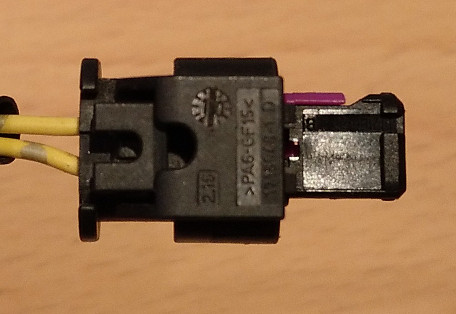

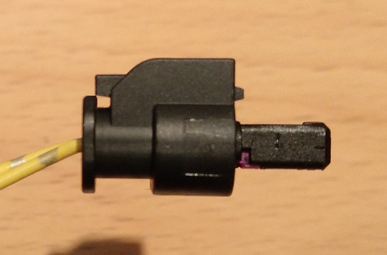

Hier einmal der noch der Stecker.
Wenn man die Nase oben links runterdrückt, geht die kleine Nasenspitze rechts hoch, dann entriegelt der Stecker. Muß man beim Lösen blind erfühlen. Also ... das ist der gebrauchte Stecker. Sieht eigentlich aus wie neu. Will ihn wer haben?
Und dann noch das Innenleben von dem Teil mit den beiden Metallstreifen.
Ich habe die Gummifüllung mal zu Teil herausgepopelt. Nichts besonderes drin, nur die beiden Lötstellen für die Metallstreifen.
