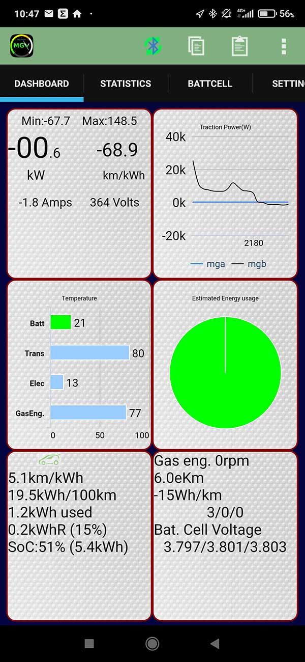

Ja Markus deine Vermutungen treffen zu. Es wird der Generator bei voller Leistung mit eingekuppelt. So habe ich das auch verstanden.
Über 60KW Rekuperation gibt es tatsächlich nur wenn ich das Gaspedal komplett loslasse, da beim Ampera aber nachwievor keine Bremslichter angehen mache ich das auch nicht. Wenn man sich ein bisschen einfährt kann man die Rekuperation quasi mit dem Gaspedal bestimmen. Leider geht das nicht bis zum Stillstand, aber immerhin. Wenn der Akku randvoll ist (also jetzt 11,5kw) rekuperiert er die ersten Meter auch nicht. sondern segelt so wie im D Modus.
Bei Geschwindigkeiten über 50 rekuperiert er auch schwächer die hohen Rekuperationswerte kommen erst unter 50 km/h. Gedenksekunden bei der Umschaltung von Leistung auf Reku habe ich keine bemerkt.
Was mir noch aufgefallen ist das der Tempomat erst ab 42 km/h aktiv ist, vorher war das ab 31 km/h meine ich
Anbei noch ein Screenshot aus MyGreenVolt

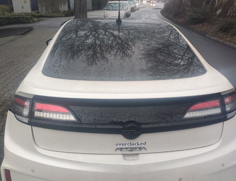

Hab da Mal einen artgerechten Aufkleber erstellt...
