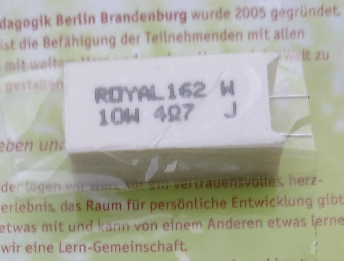

Heute habe ich die richtigen Widerstände eingebaut.
Zwei von diesen Dingern sind es:
Im eingebauten Zustand habe ich in Summe 9,8 Ohm gemessen.

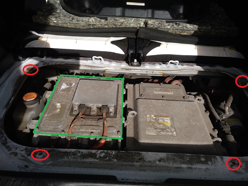

Als erstes die HV-Sicherung raus (unter einer Platte unterm Fahrersitz), dann Kofferraum öffnen, dann 12V-Batterie abklemmen.
Hier ist jetzt sozusagen die Motorhaube weggeschraubt (Kofferraumboden).
Die zwei linken Schrauben (rote Kreise), mit denen die Platte ("Motorhaube") gehalten wird, sind schon beim ersten Reparaturversuch abgebrochen, gnadenlos festgerostet. Das muß ich noch machen. Die beiden rechten Schrauben sind noch ok.
Das grün eingekastelte Ding, da muß der Deckel runter. Beim Draufschrauben wieder eine Dichtmasse drauf, Polymer-Kleber, bloß nichts mit Silikon.

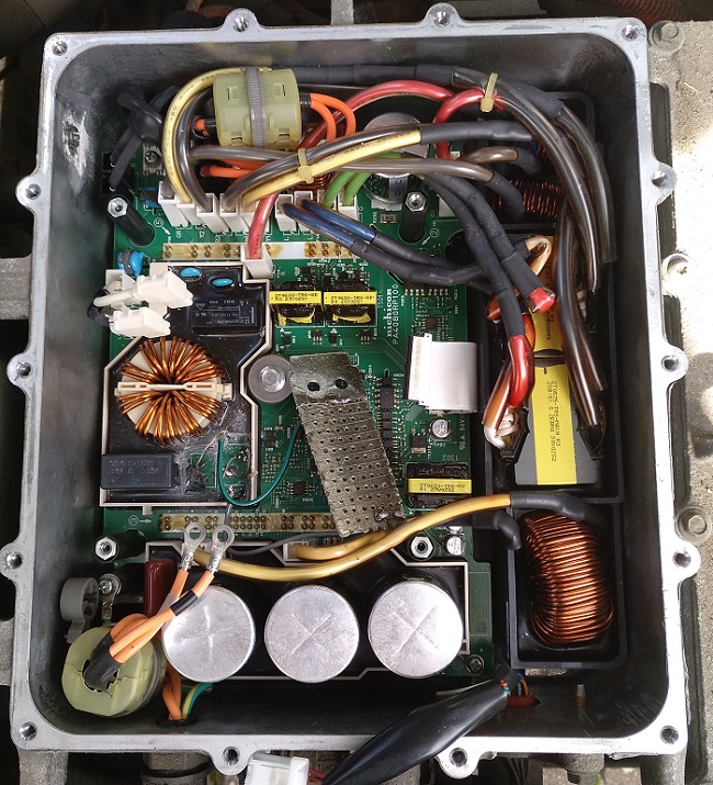

Hier ist der Deckel jetzt runter.

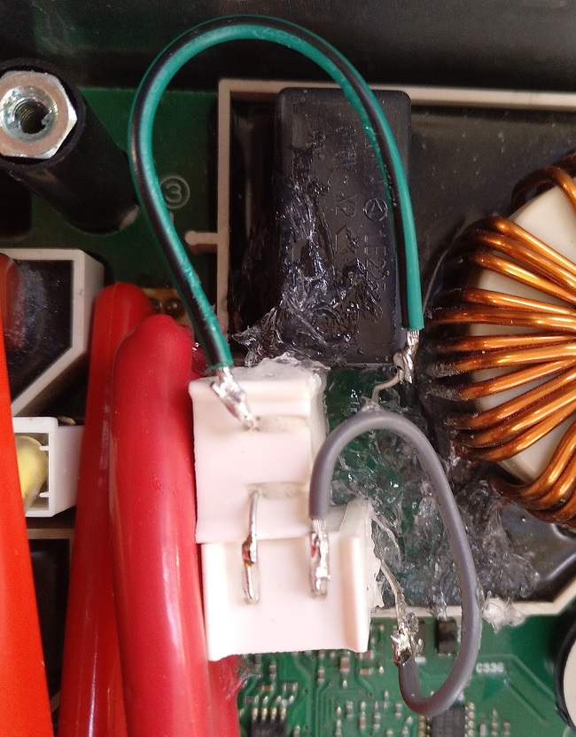

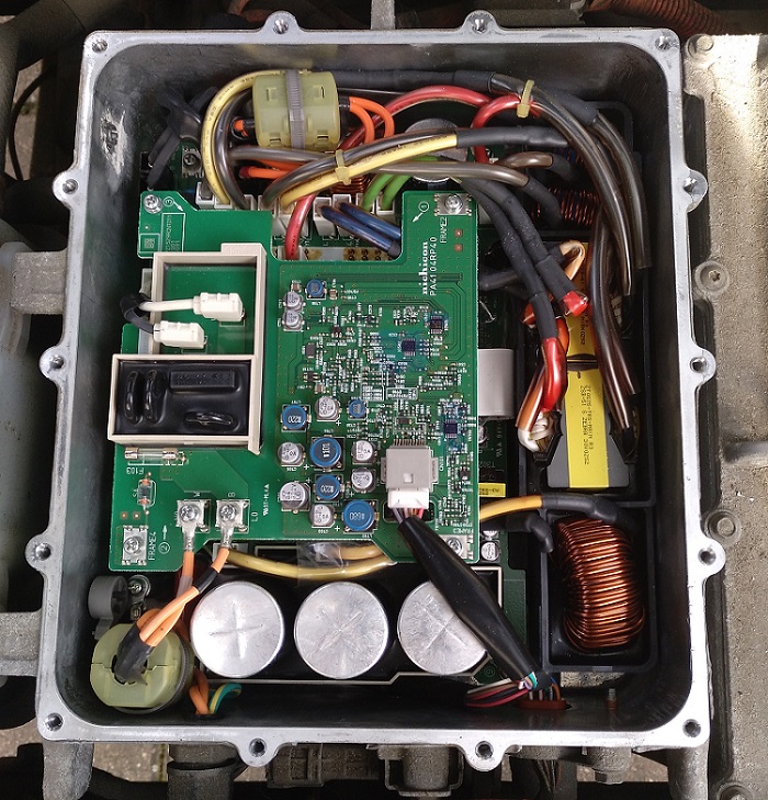

Obere Platine ab, der selbstgewickelte Widerstand ist schon abgeschraubt.
Widerstände eingelötet, mit dem Polymerkleber fixiert. Links das Rote ist nur eine temporäre Halterung, bis der Kleber etwas angezogen hat. Dann oben noch 2 Schichten Isolierband drauf, damit die Kontakte keinesfalls mit der Platine oben drüber in Berührung kommen.
