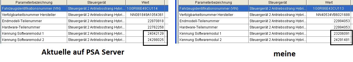

Es gibt nicht nur "eine" neue Version, denn ich habe einen anderen Stand:
HPCM2 Versionen.png (20.57 KiB) 4533 mal betrachtet

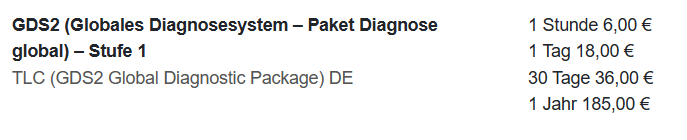

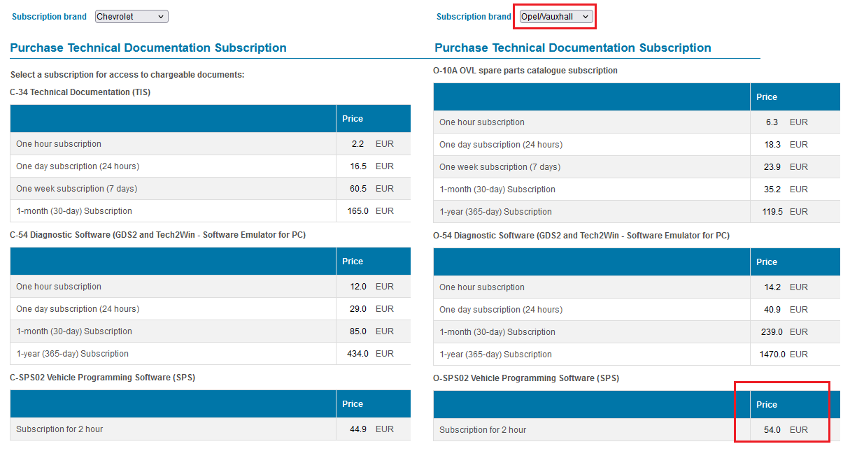

nils_heidorn hat geschrieben: 14. Jan 2024 18:24
Ich meine bei mir sind es immer 4 oder 6 Euro für 1h gewesen.
ACDelco + TechWin
Keine Ahnung, gehe über PSA, da ist 2h das einzig Auswählbare

Wow, da gibst Du zu viel aus!
Gerade noch mal bei acelcotds.com geschaut:

@Markus,
welche SW Version haben denn Deine beiden Module?
Nils

Nebenbei, reine Raterei:
Natürlich kann es auch sein das die verbauten HPCM Module etwas verschieden sind und jeweils andere updates brauchen.
So kann es passieren das Auto A mit version 12345 die neueste hat und Auto B mit 12344 die neueste hat.
Schlicht weil 12344 & 12345 den GLEICHEN Entwicklungsstand für etwas unterschiedliche Module darstellen.
