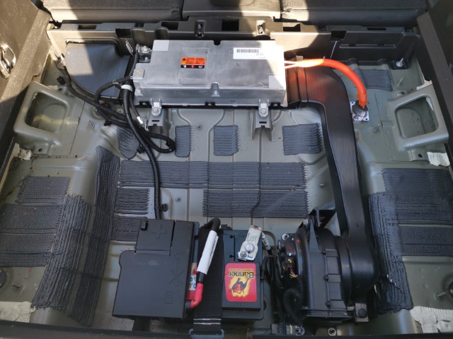

kurzes Feedback zum Batterie-Tausch.

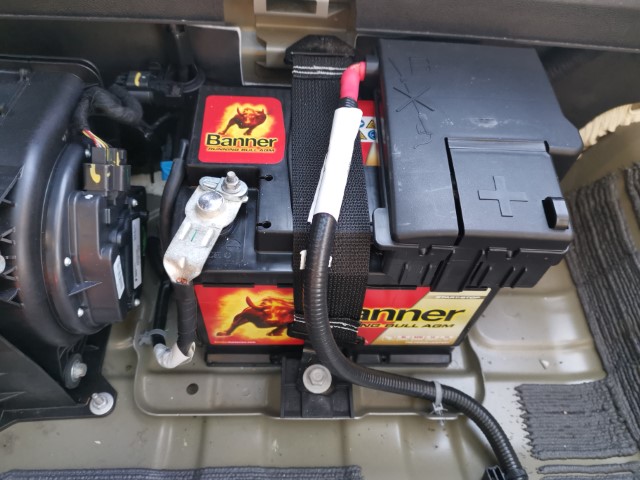

Neue Banner Running Bull eingebaut:
Spannung lag bei 12,6 Volt. Banner schreibt mindestens 12,5 Volt vor, ansonsten muss nachgeladen werden
Leider hat Banner nur spärliche Informationen, was die Entgasung angeht. Was ist eine Zentralgentgasung? Nirgends ein Hinweis, wo die Verschlussstopfen sind. Irgendwo auf der Internetseite stand es dann zwischen den Zeilen, das eine Entgasungsleitung notwendig ist und dazu ggf. der Verschlussstopfen auf die entsprechende Seite gewechselt werden muss.

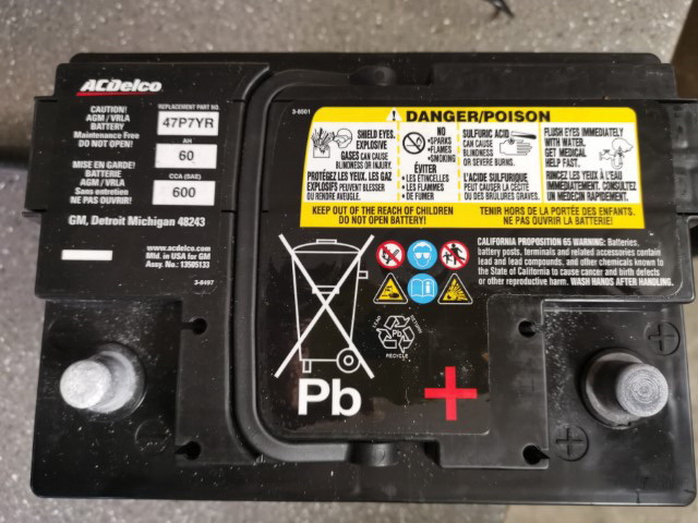

Alte GM Batterie nachgemessen: Spannung lag im ausgebauten Zustand bei 12,4 Volt. Da hatte ich weniger erwartet.
Die abschließende Probefahrt zeigte zuerste das alte Problem: RDKS erkennt keinen Sensor. Gangwahlhebel kurz mit Beleuchtung, dann wieder ohne.
Nach ca. 30 Minuten Fahrt wurden alle Reifendruck Sensoren wieder erkannt und auch die Beleuchtung war soweit wieder o.k.
Das Fahrzeug wird gerade geladen. Ich denke, das Problem ist damit gelöst.
Gruß, Ampera1

- Original - wahrscheinlich noch die Erste, 12 Jahre alt
- IMG_20250202_133123 (Klein).jpg (115.3 KiB) 3028 mal betrachtet
- Banner, Running Bull AGM 560 01
- IMG_20250202_131108 (Klein).jpg (192.57 KiB) 3028 mal betrachtet
- IMG_20250202_131055 (Klein).jpg (200.7 KiB) 3028 mal betrachtet
