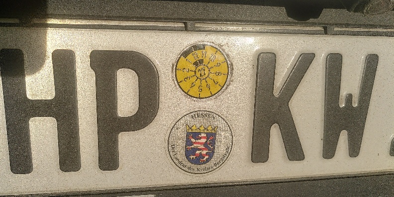

hallo zusammen,
gestern zum 6.Mal TÜV-Prüfung. Ergebnis: problemlos Plakette bekommen, alles in Ordnung.
Garagenwagen wirkt sich wohl positiv aus.
Außer Lenkradsperren-Modul wurde noch nichts getauscht.
Bremsscheibenabnutzung kaum fühlbar.
IMG_20251113_093040 neue TÜV-Plakette.jpg (188.69 KiB) 4752 mal betrachtet
