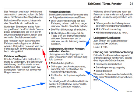

Gemäss Handbuch, gibt es Situationen, die den 2. Fernstart verhindern.
Zum Beispiel Benzinstand 'niedrig'

- Ohne Benzin im Tank läuft der Ampera nicht, auch nicht elektrisch. Deshalb ist auch kein Fernstart möglich, wenn zu wenig im Tank ist.
- In der neuen Anleitung steht;
Standardmäßig springt der Motor
nicht an, wenn das Fahrzeug angesteckt
ist. Die Einstellung kann geändert
werden, falls ein Motorstart erforderlich
ist.
