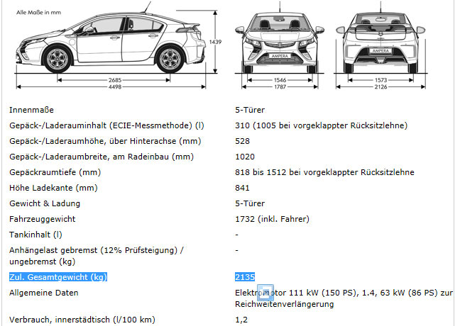

Für den aktuellen Ampera gilt gemäss Konfigurator seit längerer Zeit das Gesamtgewicht 2134kg. Zuladung also 403kg
viewtopic.php?f=22&t=2386&p=30728&hilit ... cht#p30728

Sorry, ich blicke hier immer noch nicht durch.
In der 2013er Preisliste stehen noch 2000kg (download/Ampera-Preisliste%20MY13-2012-08-01.pdf).
In der 2014er dann aber 2135kg (download/Ampera-Preisliste%20MY13-2012-08-01.pdf).
Trotzdem scheint es ja eine Menge 2013er zu geben, die 2135kg in den Papieren stehen haben.
Oder sind dass dann EZ 2013, mit MY 2014?
Oder hängt das vom Land ab, in dem die Autos erstmals zugelassen wurden?
Re: Fahrzeuggewichte
Verfasst: 15. Sep 2018 10:50
von STdesign
Evtl. kam die Änderung unterjährig ohne Berücksichtigung der Preislisten (sind ja verschiedene Abteilungen im Unternehmen). Ausführungen für unterschiedliche Länder könnten natürlich einen Einfluss haben. Andererseits aber auch wieder nicht, weil die Betriebserlaubnis eine EG-Betriebserlaubnis ist, die für alle Mitgliedsstaaten gilt.
Zumindest mein Auto betreffend, ist gar keine der Prospektangaben 100% passend: In den Papieren ist eine vordere Achslast von 1172 kg eingetragen. Die restlichen Angaben sind identisch mit den bekannten der neueren Modelle.
Mehr Klarheit, wann welche Änderung wirksam geworden ist, könnte evtl. ein Vergleich der Genehmigungsnummer und des zugehörigen Erteilungsdatums zur Beschreibung des genehmigten Typs bringen (Beides steht im Fzg.-Schein und der CoC-Bescheinigung). Bei meinem Auto mit EZ 11.2014 und Herstellung in 05.2014 wäre das "e13*2007/46*1159*04" mit Datum 17.12.2013.
