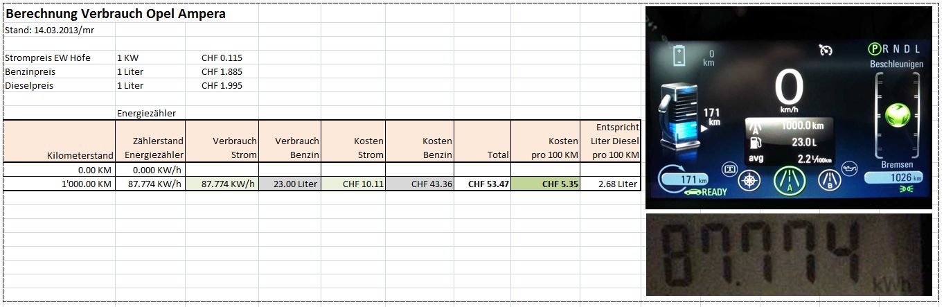

Nun habe die ersten 1'000 KM voller Hochgenuss gefahren und versucht, den Verbrauch zu Berechnen.
Für den Stromverbrauch habe ich so ein Zwischenstecker-Zähler gekauft.
Gemäss diesem habe ich für die 1'000 KM lediglich 87 KW/h geladen. Ist das möglich? Ich erachte das als zuwenig. Sind die Dinger so ungenau? Oder mach ich da irgendwo einen Überlegungsfehler?
Hier mal meine Berechnung:
Herzlichen Dank für Eure Hinweise im Voraus

Die Frage ist nicht einfach zu beantworten. Ich nehme an, dein Zähler ist einigermassen genau.
Ich verwende einen geeichten Zähler. Zusätzlich, werden alle Daten aus dem Infodisplay und der Kilometerstand täglich erfasst.
Hier habe ich mal ein pdf einer frühen Version meiner Exceltabelle reingestellt.
viewtopic.php?f=31&t=543&start=70#p8133
Wenn du den Verbrauch genauer wissen möchtest, müssen die elektrischen und Benzinkilomter getrennt erfasst werden.
Hast du evtl. mit dem Handy mehr Fotos vom Infodisplay gemacht.
Mal angenommen du fährst im RE-Betrieb mit 6,0L/100km dann wären das 380km die von den 1000 abzuzählen wären. Die restlichen 620km wären elektrisch. Das wären dann 14.1 KWh ab Steckdose, das ist im Winter eher nicht wahrscheinlich.

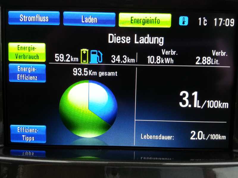

Vom Infodisplay hatte ich bei 1'000 KM auch ein Photo gemacht:
Gute Nacht und nochmals besten Dank für Deine Informationen
