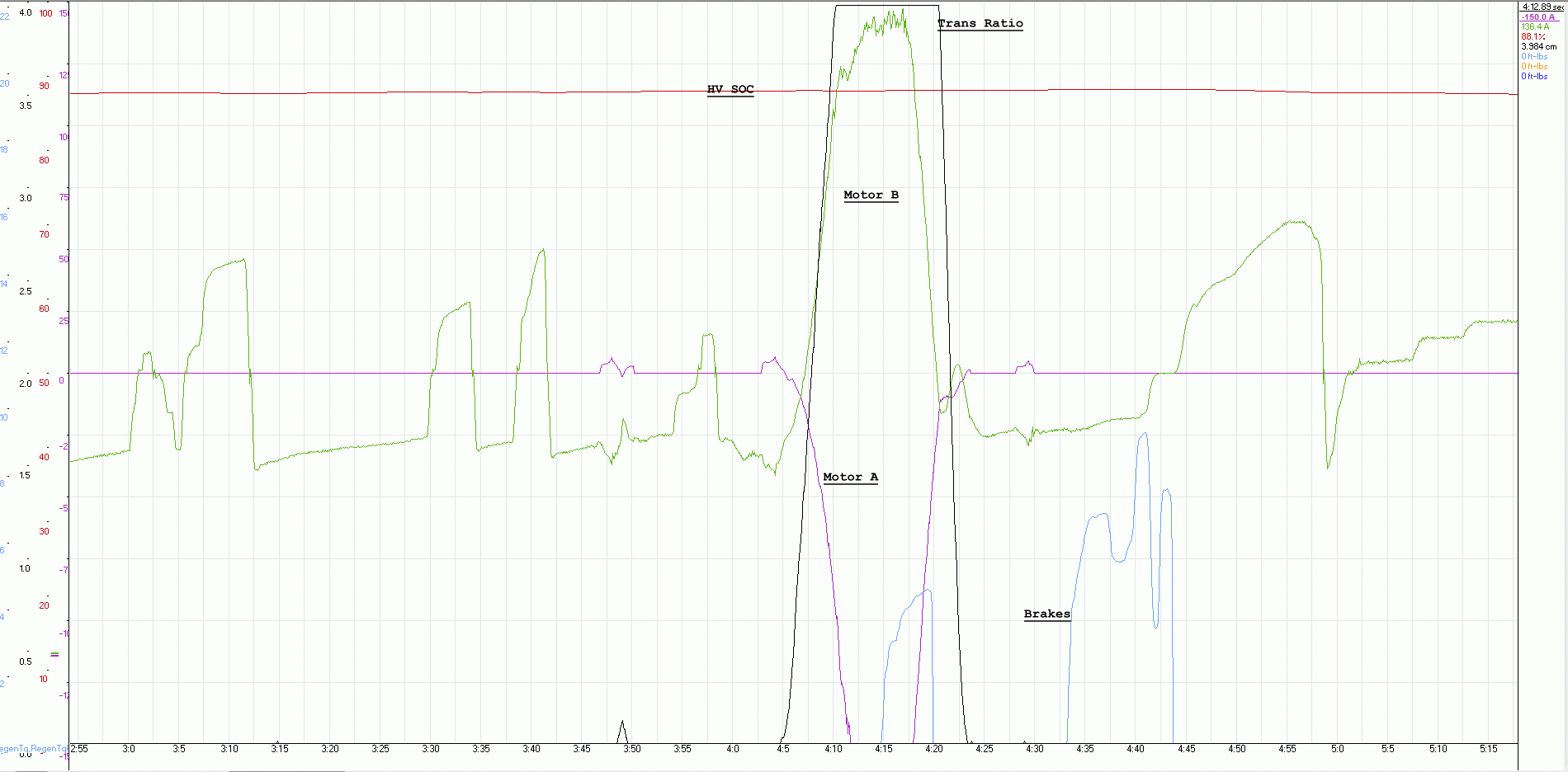

Treibt er ja, wohl aber in entgegengesetzter Richtung. Die Kurve sagt dies zu mindest aus. (Habse mal herjeholt :) )

Ah sehr schön.
Das unterstützt meine Theorie, dass der Fahrmotor Strom erzeugt der im Generator wieder verbraten wird in dem er den ICE antriebt.

Tachy hat geschrieben:Ich habe Herrn Winter im Blog gefragt. Mal schauen, was er dazu sagt.
Naja Motor A erzeugt Strom (-150A) den Motor B verbraucht (134A). Da braucht man ja nur noch 1 und 1 zusammenzählen.
Die restlichen 16A sind Inverterverluste und gehen für die Bordnetzstromversorgung drauf.
