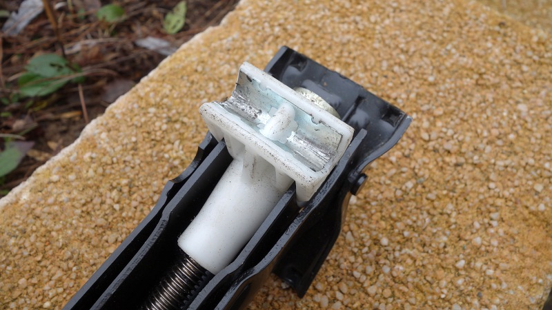

Bitte schön:

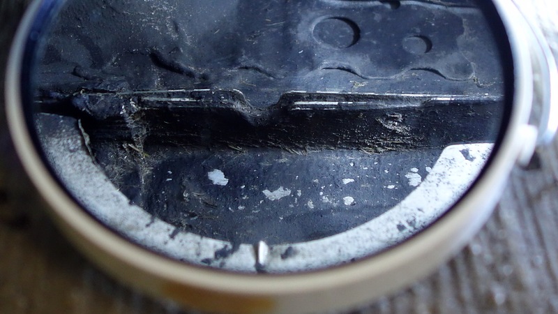

Zum Verständnis des Wagenboden-Fotos:
Es liegt ein runder Spiegel auf dem Garagenboden. Das Spiegelbild zeigt die Aufnahme für den Wagenheber (Stegblech mit Nut). Diese Stellen sind auch in der Betriebsanleitung Ausgabe 2011-08 beschrieben. In neueren Ausgaben der BA fehlt diese Angabe allerdings.
Der Wagenheber stammt vom Opel Tigra Twintop. Der Steg in der Mitte greift in die Nut im Stegblech.
Für den Ampera gibt es keinen eigenen Wagenheber im Opel-Zubehör.
Pete

Die Aufnahme schaut genau so aus, wie man sie von anderen Opelmodellen auch kennt.
Scheint dann also zu gehen.
Vielleicht sind die Hinweise in der BA ja auch so zu verstehen, dass sie für die "großen Rangierwagenheber" gelten, die viele Werkstätten haben.
Hmmmm, man weiß es nicht. :(

Vielen Dank für die Fotos!
Also vom Anschauen her muss ich Dir recht geben... Scheint problemlos zu gehen... Bleibt höchstens die Frage bis zu welchem Gewicht der von Dir beschriebene Wagenheben tauglich ist... Komisch ist auch dass in der BA 11, wie Du schreibst, ein Hinweis auf diese Nut beschrieben wird und in der folgenden BA 12 nicht mehr... Ich muss dann mal, bei Gelegenheit, ein Spiegelchen unter meine BlackPearl legen und schauen ob diese Nut noch besteht. Ich kann mir zwar nicht vorstellen dass sie die weggelassen haben.

AmpiD(r)iver hat geschrieben:Bleibt höchstens die Frage bis zu welchem Gewicht der von Dir beschriebene Wagenheben tauglich ist...
Der darf lt. Typenschild 725 kg heben. Das reicht auch für den Ampera!

Genau dieser Wagenheber ist in allen Opel Fahrzeugen fast immer drin wenn man ein Ersatzrad dabei hat.
Habe mal meinen Corsa damit angehoben aber wirklich Vertrauen hatte ich in das Ding nicht.
An den Stellen wo Metall auf Kunststoff trifft hatte sich das Metall schon ein Stück verbogen unter der Last und ich hatte schon bisschen Bammel, dass das Kunststoffteil dann rausrutscht.
Das war dort wo das Kunststoffteil am Fahrzeug angesetzt wird und dann in den Metallarm reingeht.
Funktioniert wohl, aber Wohl ist mir dabei nicht.
