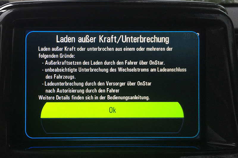

Ist diese Meldung gemeint?mainhattan hat geschrieben: Hintergrnd meiner Nachfrage war, da hin und wieder mein Ampi bei einer Fehlermeldung dies begründet hat, OnStar hätte irgendwas beendet.

Die Meldung liegt mit 99.99%iger Wahrscheinlichkeit darin begründet, daß in der Spannungsversorgung Wackler sind und die Ladung zumindest eine Zeit lang mal ausgesetzt hat.
Ich mache ja hin und wieder Ladesäulentests. Da passiert mir das schon mal, wegen Autorisierung, oder weil man eine Klappe öffenen muß, deren Schließer den Stromkreis unterbricht oder sowas, daß die Stromzufuhr unterbrochen wird.
Die Meldung (entsprechend eben, nur ohne OnStar bei mir) kommt dann oft auch im Display, wenn die Ladung danach weitergeht und regulär beendet wird.
