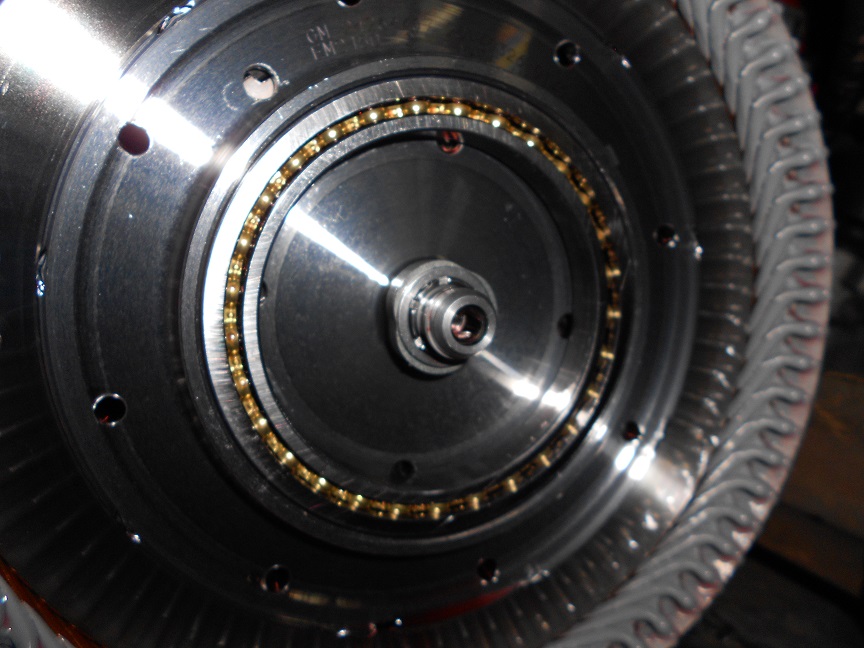

- slv rider
- Beiträge: 417
Re: 8-Jahres Garantie/Gewährleistung/Kulanz von OPEL
dasda.
- blödeslagergehtimmerkaputt.JPG (216.25 KiB) 5334 mal betrachtet
- he2lmuth
- 1.21 Gigawatt !
- Beiträge: 5079
Kann es sein das die allerersten Fz gebaut in 2011 nicht betroffen sind?
