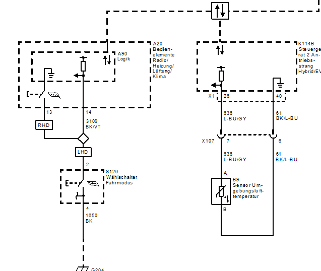

Sollte es der Istwert sein,einfach mal den B9 Aussensensor "An der rechten vorderen Ecke des Fahrzeugs, hinter der rechten Seite der Frontverkleidung" abstecken ob -40 Grad oder Ersatzwert kommt.Alternativ kannst du X107 Frontleuchtenkabelsatz zum Karosseriekabelsatz (40 Aussparungen)
"Hinten rechts im Motorraum, in der Nähe des Federbeindoms" abstecken,ohne die Stossstange abzubauen.
Hellblau-grau und schwarz-hellblau sind die Kabelfarben.
Ist die Anzeige im Display auch falsch?Wenn die stimmt liegts an der Busübertragung TemperaturWert HPCM2 zu Steuergerät Klima/Heizung und nicht am Sensor.Anbei Bild vom Sensor und Bus.

Ist die Anzeige im Display auch falsch?Wenn die stimmt liegts an der Busübertragung TemperaturWert HPCM2 zu Steuergerät Klima/Heizung und nicht am Sensor.Anbei Bild vom Sensor und Bus.temp.PNG
