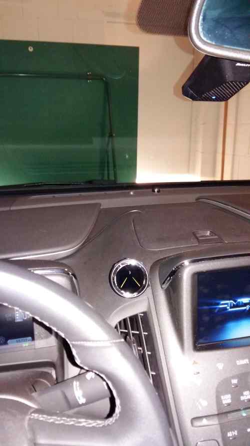

Hi Markus,
unten ein Bild für dich. Die Kamera darf max. 10 cm nach li/re von der Fhz-mitte geschoben werden. Am Ende war der beste Kompromiss mittig unter dem Spiegel. Damit sind wir am aboluten Rand des Wischfelds. Es stört weniger, als es im Bild aussieht. Keine freiliegenden Kabel. Das Kabel, das man im Bild sieht, ist mein Hdy-ladekabel.

Hi Markus,
- 20190118.jpg (25.48 KiB) 2973 mal betrachtet
