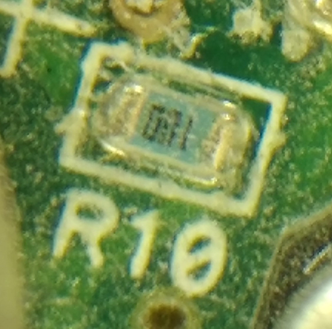

es scheint 100 drauf zu stehen
R10-Ausschnitt 66proz.jpg (232.69 KiB) 3331 mal betrachtet
