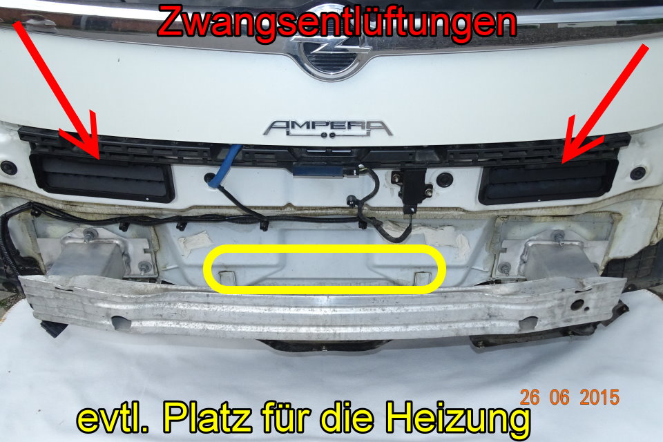

Guten Morgen, vielleicht passt die Luftheizung ja unter den hinteren Stoßfänger :idea: . Da sind auch zwei Öffnungen der Zwangsbelüftungen im Heckabschlussblech. das Abgasrohr der Standheizung liegt dann gleich im Freien. Die 12V Batterie ist auch gleich in unmittelbarer Nähe, hinter dem Heckblech. Ob man dann einen Luftschlauch, oder auch zwei Luftschläuche bis in den Fahrgastraum verlegen kann müsste man ausprobieren. Schönen Tag zusammen, Lothar
Standheizung Ampera.JPG (175.29 KiB) 11648 mal betrachtet

Ich denke die Beiden dienen der zwangsEntlüftung, oder?
