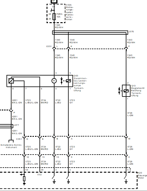

Du hast berichtet von viel Vakuum im Tank-der Generator ging dadurch aus.Mit dem EVAP System stimmt daher was nicht.
Handbremse und EVAP haben die einzige Gemeinsamkeit den hinteren Sicherungskasten,die Handbremse wenn nicht versorgt ist hat auch der CAN Bus ein Problem und ist unterbrochen.F6 10A ist die Versorgung EVAP,F13 30A die vom Steuergerät Handbremse.
Schau dir mal die + Leitung von der Batterie hinten zum Sicherungskasten links an,ist da eine Verschraubung locker?Messe mal die Spannung an den Sicherungen und bewege die Kabel.

Die Prüfung Motorlauf sieht vor dass man die Motorhaube öffnet dann muss er weiterlaufen,mach mal den Tankdeckel ab ob er weiterläuft,sonst hast du ein Problem mit der Belüftung bzw. funktionslosem EVAP System-die Fehlercodes gehen da echt wie geschrieben auf ein Versorgungsproblem hin-siehe Schaltplan.Was macht die Handbremse?

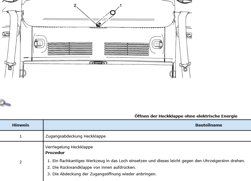

Gibt es einen Eleganten Weg, an den Kofferraum zu gelangen, wenn die Heckklappe nicht öffnet?
Bin ja auch nicht mehr der gelenkigste Zeitgenosse.
Eine Notentrieglung, für die man maximal 1* in drn Kofferraum kriechen muss wäre richtig cool....

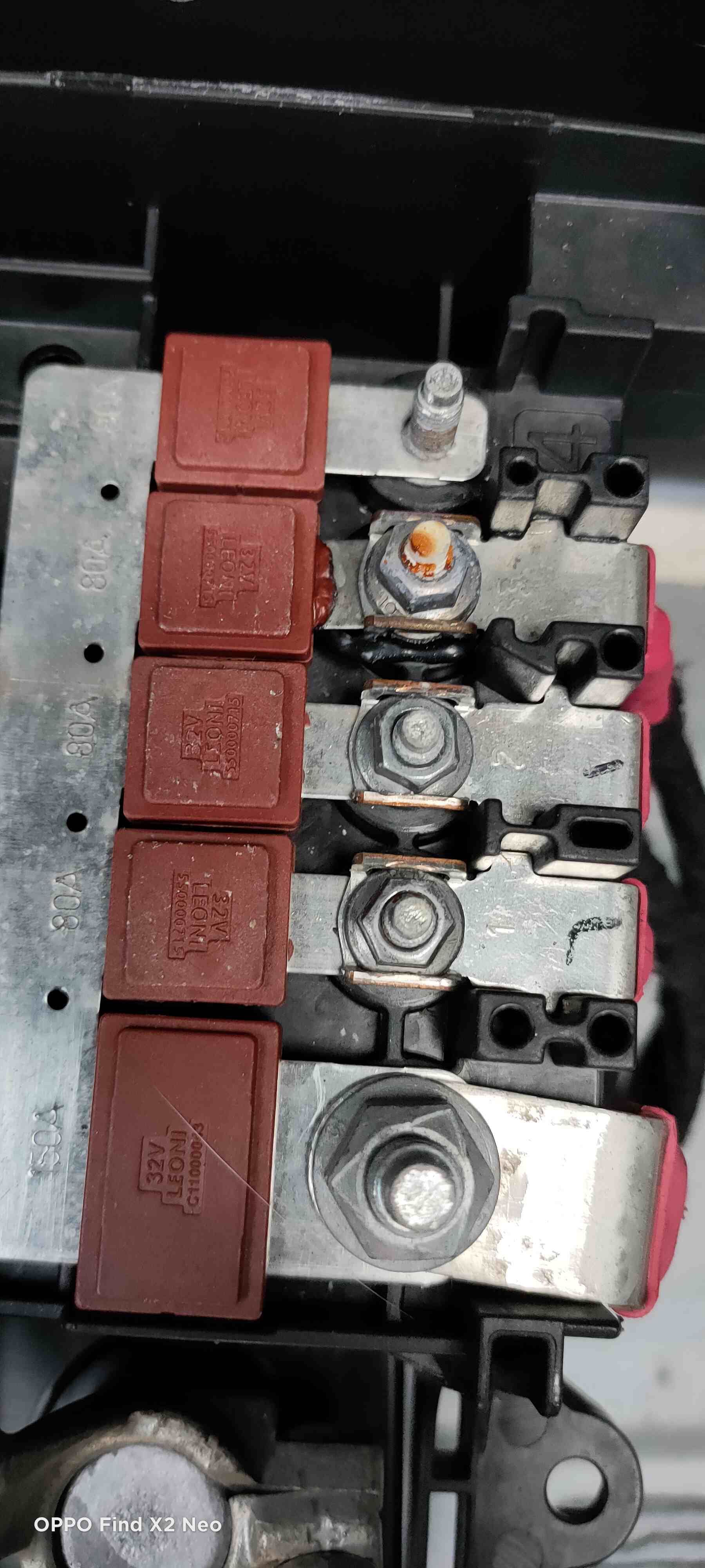

Die Sicherungen im Kasten sind Alle in Ordnung.bAm Batterieanschluss hab ich an einem Kontakt (sind die Braunen Teile im Bild Sicherungen?) Diese ausgelaufene harzige Masse gesehen und beim Wackeln schlägt es daraus Funken.
Ich gehe mal davon aus, dass das gewechselt werden müsste, dann vielleicht ein Fehler (hoffentlich Alle) verschwinden.
Wir heißt das gute Stück?
frank1110
Beiträge: 56
Registriert: 5. Jun 2016 13:41
Re: Er will nicht mehr
Beitrag von frank1110 »
Es ist ganz sicher dieses Teil.
Wenn ich von diesem... Ich taufe ihn mal Sicherungsblock ...den entsprechenden Anschluss entferne und direkt an den Pol der Batterie halte, funktioniert das ganze Auto wieder, wie es soll.
Bisher finde ich nur etwas, wie Chevrolet Volt Sicherungskasten, für über 100€ plus unverschämte 70€ Versand...
Ist mir echt ein wenig zu hochpreisig, für den Blechstreifen...
Gibt es Alternativen?

Hallo frank1110, könnte das da sein.....
https://opel.7zap.com/de/car/r12/p/9/1-2/#11
Schimpft sich Sicherungsblock Batterie.
