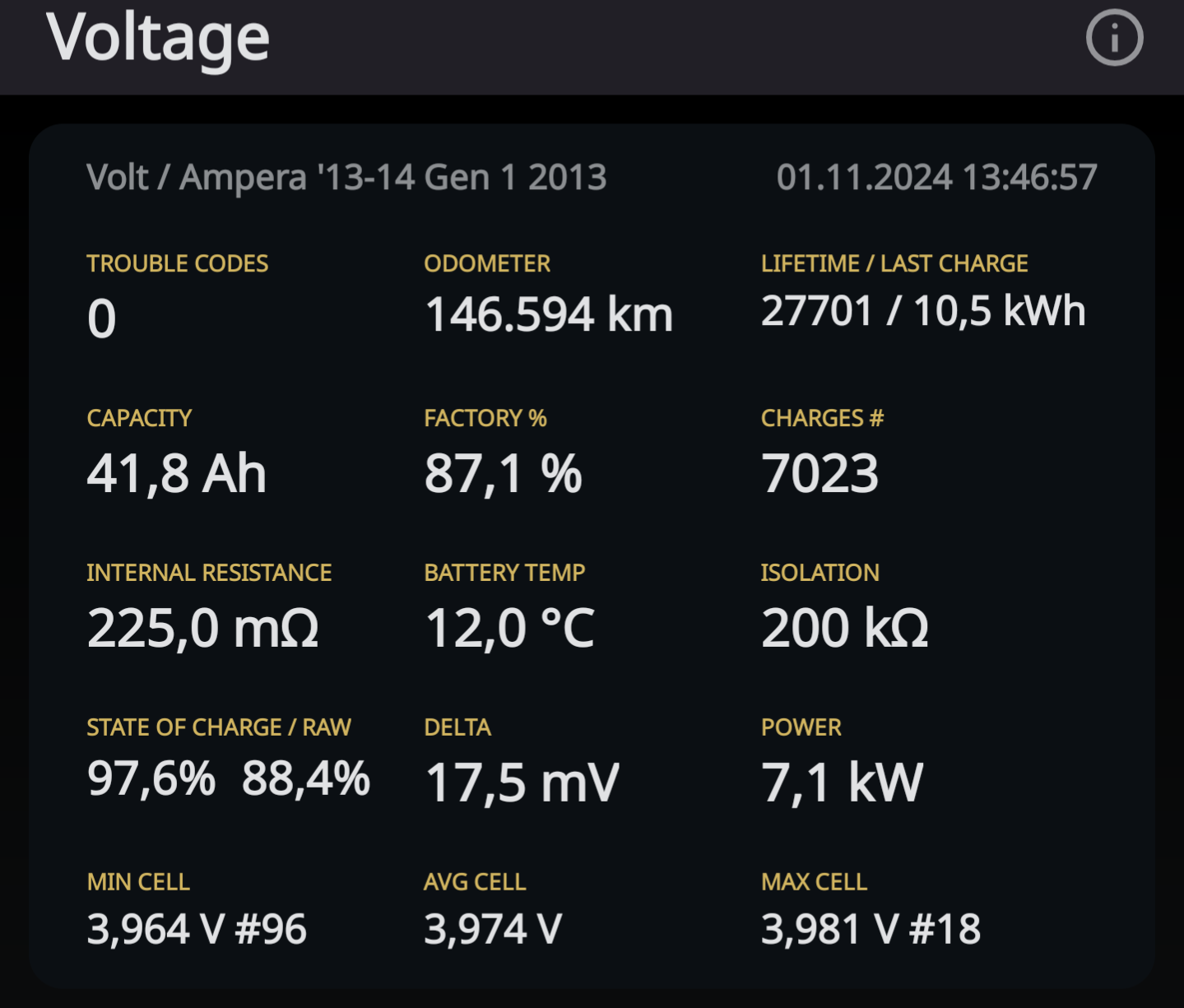

Hallo zusammen melde mich auch mal wieder. Ich glaub der sieht gut aus.
Liebe Grüße Andi

Hm ... ist der Isolationswert nicht ein bißchen niedrig?
Vermutlich immer noch ausreichend, aber bei Martins und meinem Ampera sind das immer 3000kOhm, also das 15fache ...

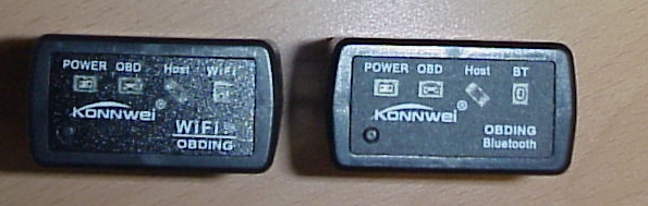

Was für einen Dongel für die ODB Schnittstelle habt Ihr genommen ich würde das auch gerne mal auslesen bei mir.
Geht davon einer oder hat einer nen Link zu nem vernünftigen anderen. :D :roll:

Ich habe einen BT-Dongle von Konnwei.
Ob es genau der wie der rechte im Bild ist, weiß ich nicht.
