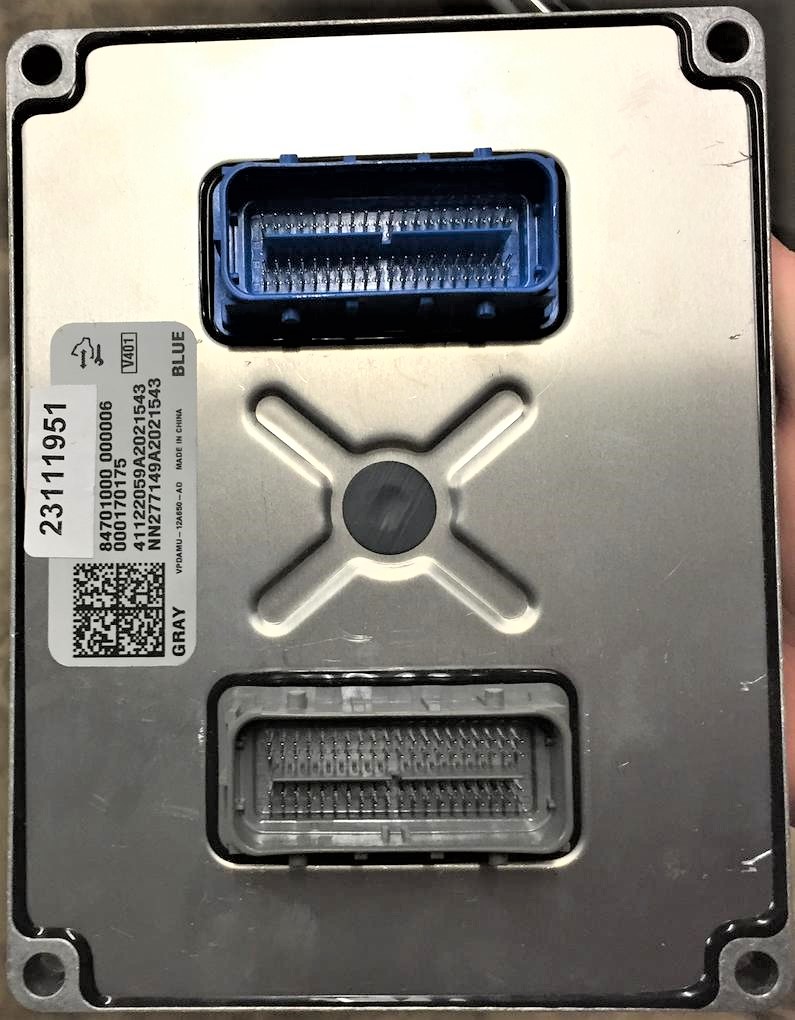

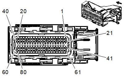

Ohne den Sitz auszubauen bekommt man kaum nen ordentlichen Blick drauf und auf meinen Handyfotos sehe ich da leider auch nichts. Habe online ein Bild gefunden - vielleicht kann da ja jemand mal markieren wo die Beschriftung zu finden ist bzw. ab wo ich die Pins 32 und 33 zählen muss (klar, dass ich dann entsprechend an den Pins am Stecker messe)?

Ich kann sogar die Nummern auf dem schlechten Bild erkennen,links und rechts je Pinreihe,nimm eine Lupe dann :idea:
Blauer Stecker ist der X1 :!:
hpcm stecker.JPG (38.83 KiB) 3408 mal betrachtet

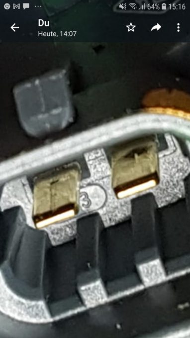

Kontaktspray und silikonfett mit rein sonst kommt's wieder,auf den Pins sind schwarze Punkte.Chrom und aluminiert verträgt sich nie.
Ähnlich wie hier beim Dieselinjektor
