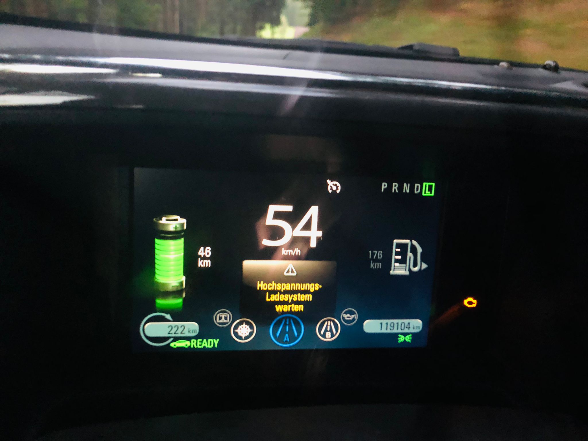

Nun ist es bei mir soweit.
Sensor ist Ok. Füllstand passt auch. Also bleibt jetzt nur ein Update zu machen über!
Lg
Lg
- Fehlermeldung
- IMG-20220807-WA0007.jpg (222.77 KiB) 2161 mal betrachtet

Mehrmals versucht zum Löschen ist sofort wieder da der Fehler.
- Markus Dippold
- Beiträge: 4601
Sofort wieder da oder gar nicht weg gewesen (kann man unterscheiden, wenn man schnell genug guckt)?
Wenn ersteres, dann kann es was mit dem Widerstandswert sein, der nicht paßt. Also Kontakte korridiert, Kabelbruch oder sowas.
