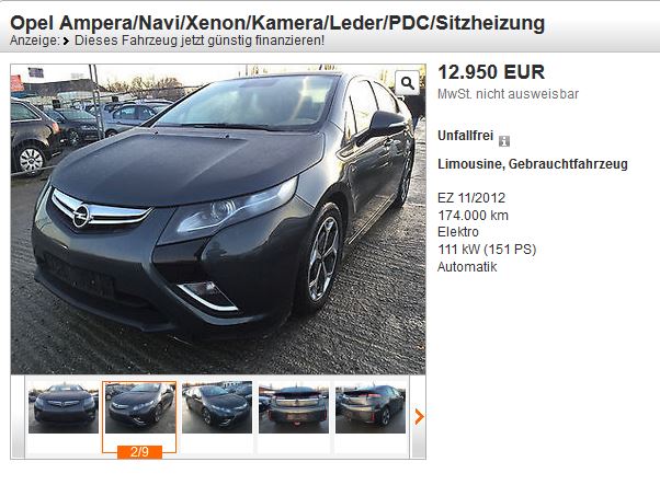

Wow, 174.000KM das stimmt optimistisch. Durch seinen "Buffer" (also 16 KW) kann ja dafür sorgen das die 10KW lange zur Verfügung stehen.
Lies mal etwas im Forum über deine Frage zum Akku Tausch und kosten würde schon einiges geschrieben. Auch wenn es kein offizielles Preisschild gibt.
