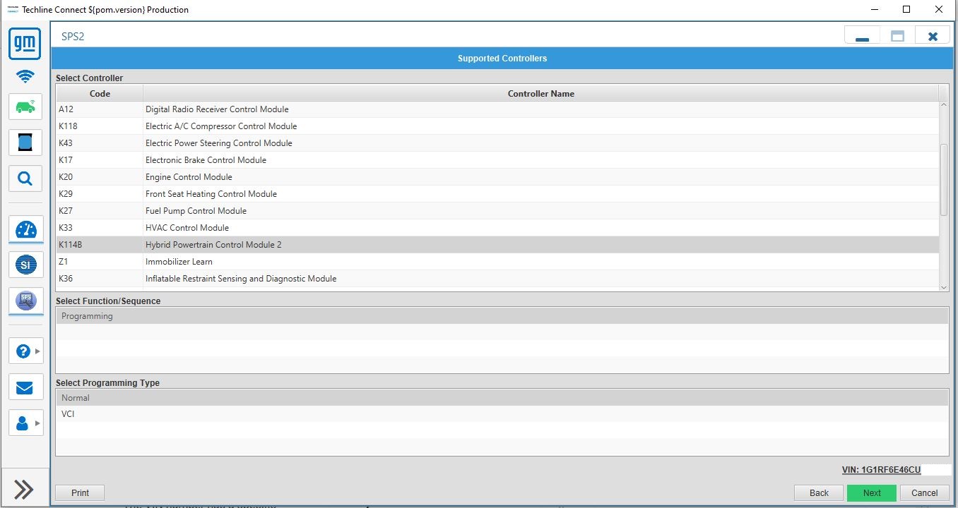

Ich hab gefunden warum es nicht geht. Meine VIN wird nicht mehr vom ACDELCO Techline Connect akzeptiert, auch nicht im GDS2.
Da kam wenigstens ne Meldung das die nicht unterstützt wird.
Mit einer vom Volt ging GDS2 dann zum Fehler löschen
, wenn man schon bezahlt hat!
Im SPS2 bin ich auch bis zur Steuergeräte Auswahl gekommen, aber auch hier mit händisch vorher hinterlegter VIN vom Volt.
Damit ist klar das zumindest meine Opel VIN nicht mehr akzeptiert wird von ACDELCO Techline Connect
>> Also doch noch auf PSA umsteigen. Für heute ist es mir aber zu kalt jetzt.

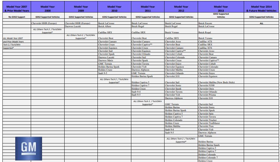

Mein Ampera ist 2012 zeigt es auch schön an, verkauft 2013. Sieht man alles im SPS2.
Wenn es Verbindung zum Server aufbaut nimmt es die VIN die vom MDI ausgelesen wird. Man kann aber auch manuell eine links auswählen im Dropdown. Die muss man halt vorher anlegen und schon gehts ohne Fehler, siehe Bild im letzten Post.
Opel Fahrzeuge sind nicht mehr auf der Liste vom ACDELCO
https://gsitlc.ext.gm.com/userguides/GD ... hicles.pdf
