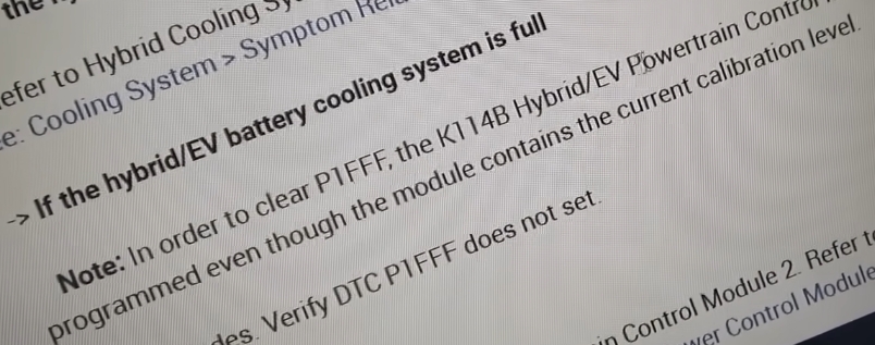

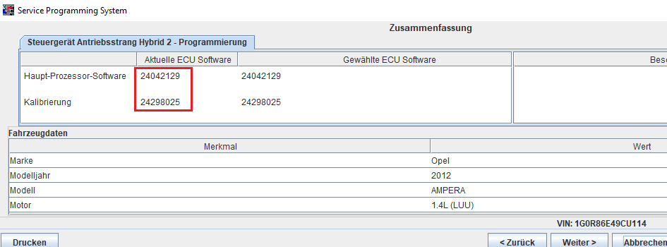

So, ich melde mich zurück. Kurzfassung: nur HPCM2 flashen hat funktioniert
--> Batterie leer, P1FFF nicht löschbar (Torque)
--> Servicemodus, P1FFF nicht löschbar (Torque)
--> normaler Modus mit angestecktem Ladekabel, P1FFF nicht löschbar (Torque)
--> 12V Batterie 15 Minuten abklemmen, P1FFF danach nicht löschbar (Torque)
64€ SPS Abo für 2h und flashen, innerhalb ca. 4 Minuten war das Ding bereits fertig (über Ethernet).
Die Firmware war genau die Gleiche, wie bereits installiert, und das TIS hat nicht mal drüber gemeckert
:arrow: Mein Fazit: bei dieser Firmware scheint der Fehler nicht löschbar zu sein

LambdaCore 21 hat geschrieben: 14. Jan 2024 00:41 So, ich melde mich zurück. Kurzfassung: nur HPCM2 flashen hat funktioniert
Schade, wäre ja auch zu schön gewesen.
Ich kann aber auch nicht glauben das Markus eine andere, "besondere" hat, war ja alles ganz normal beim FOH.
LambdaCore 21 hat geschrieben: 14. Jan 2024 00:41 64€ SPS Abo für 2h und flashen, innerhalb ca. 4 Minuten war das Ding bereits fertig (über Ethernet).
MOMENT, wirklich 64 Eu?
Ich meine bei mir sind es immer 4 oder 6 Euro für 1h gewesen.
