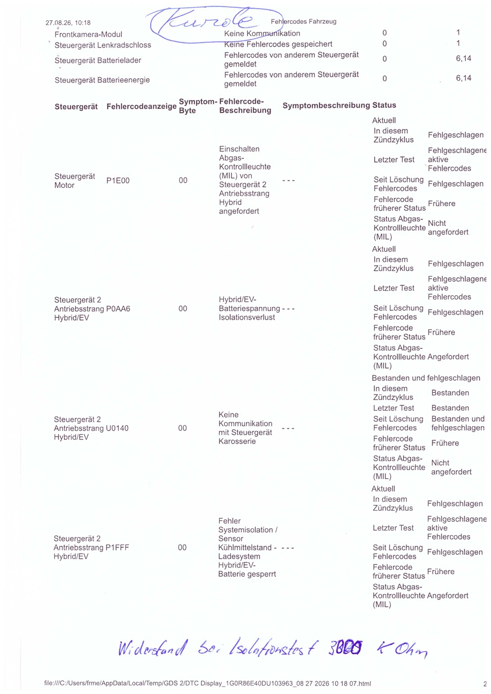

heute war ich in der Werkstatt. Diese hat 4 Fehler festgestellt: P1E00, P0AA6, U0140, P1FFF.
Auslöser war nach Aussage der Werkstatt ein Systemisolationsfehler Kühlmittel zu Hochvoltnetz.
Diese liessen sich erst nach Neuprogrammierung von HPCM2 und BECM löschen.
Jetzt kann ich wieder laden, habe aber nur noch ca. 80% der ursprünglichen Akkukapazität.
