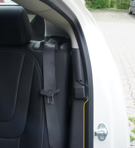

Hallo OVMS Fans
Ich zeige euch hier mal meine Installation:

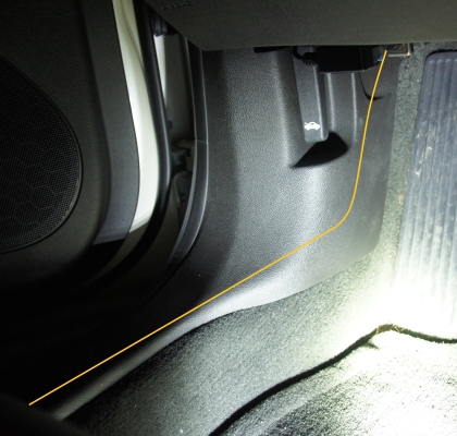

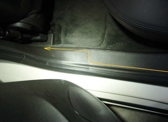

Beginnen wir mit den Antennen. Diese habe ich an den hinteren Holm geklebt. Dann die Gummidichtung angehoben und die Kabel unter die Kunststoffabdeckung geschoben.
Unten in der Schwelle die Kunststoffabdeckung auftrennen und die Kabel zum Teppich hindurch legen. Abdeckung wieder befestigen und im Weiteren die Kabel bis in den Fahrerfussraum zwischen Teppich und Abdeckung schieben.
Im Fussraum die Kabel bis zum Ende der Abdeckung legen.
Den Schluss seht ihr im nächsten Beitrag.

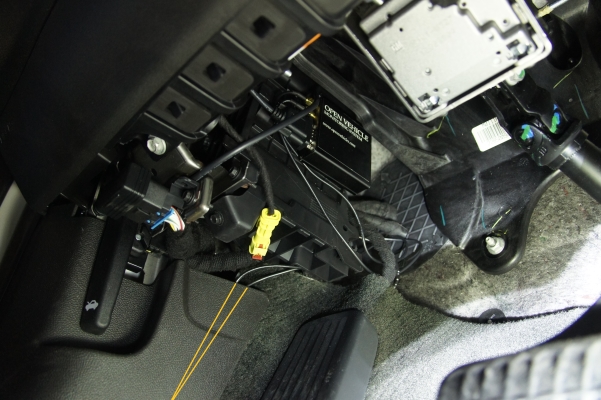

Zum Schluss die Montage des OVMS Kästchens.
Das Kästchen selbst habe ich mit Klettband befestigt.
Achtung! Die Klettbandhälften unbedingt mit Araldit Rapid oder einem anderen Zweikomponentenkleber befestigen. Dabei die Kunststoffstrebe mit Schleifpapier vorher etwas aufrauhen!
Vorteil dieser Installation. Sie ist fast unsichtbar.

Der Strom kommt vom OBD-Stecker ...
Sehr schön versteckte Installation, gefällt mir ! Habe allerdings eine Frage ...
Warum wolltest du die Antenne an dieser Stelle ?
Ganz einfach. Autodiebe sollten das Kästchen nicht so leicht finden.
Ausserdem finde ich sie da unauffälliger als unter der Frontscheibe.

Jürgen hat geschrieben:Und: hat irgend jemand schon einmal die OBD Steckdose auf der Fahrerseite Fotografiert?
Auf dem Bild ist das OVMS Modul bereits drauf eingesteckt.

Jürgen hat geschrieben:.... Und: hat irgend jemand schon einmal die OBD Steckdose auf der Fahrerseite Fotografiert?
... und hier ohne Stecker ...
