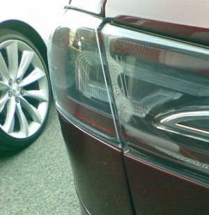

Auch teurere Autos (hier gesehen an einem Tesla) können von diesem Problem betroffen sein:
- Kondenswasser Rückleuchte Tesla.jpg (27.81 KiB) 10079 mal betrachtet

Das hat nix mit Elektrofahrzeugen zu tun! Das kennt man auch bei Verbrennern... Vermute das hat auch mit der fehlenden Wärmeentwicklung der LED Leuchtmittel zu tun. Natürlich auch mit der Abdichtung.
