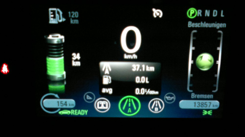

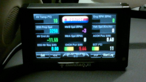

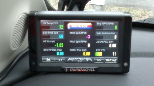

Heute morgen wurde der Akku auf der Fahrt nicht geheizt. In der Garage hatte er 10°, am Ziel 12°
Die Akkuheizung ist nicht 'angelaufen'
Der Wert ECT 11° ist der Sensor des RE-Kühlwassers, der sich in der Nähe der elektr. Raumheizung befindet. Dieser Sensor sitzt auf der Kaltseite des RE.
Die Temp. innerhalb des Heizspeichers kennen wir nicht. Hier war mal ein Beitrag, mit Verweis auf das gm-volt-Forum, zu lesen, dass bei MAX das Wasser auf über 40° oder 45° geheizt wird.
Vorheizen in der Garage
Auf dem Parkplatz

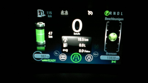

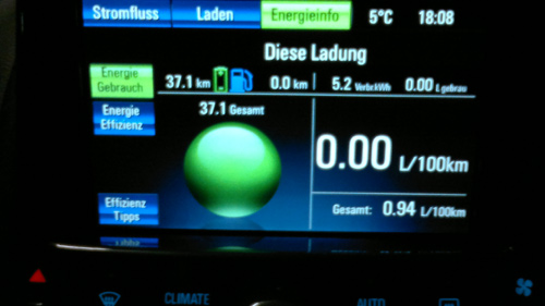

Der Akku war auf 7°C. abgekühlt. Auch der Akku fühlte sich wohl er hat seine Heizung nicht aktiviert.
Zuhause in der Garage hatte der Akku 10°
Am Morgen auf dem Parkplatz
Zurück in der Garage
