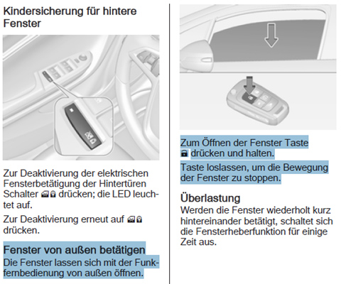

Joe hat geschrieben:.... Korrosion an Kontakten oder Mikroschaltern -> ungewolltes Öffnen aller Fenster im Stand.
Hallo Joe
Was für Mikroschalter meinst du?
Bei den Schaltern in der Mittelkonsole handelt es sich um Sensortasten, die haben gar keine Kontakte.
Die Fenster lassen sich per Fernbedienung alle auf einmal öffen. Handbuch S.34
Vermutlich hast du unabsichtlich die Öffnentaste gedrückt, oder bist auf den Schlüsselbund gesessen. ;)
