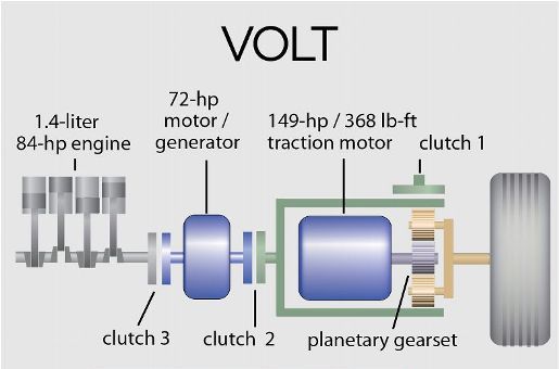

huschelmonk
- Beiträge: 546
- Registriert: 7. Okt 2012 19:38
- Wohnort: Niedersachsen
Re: Mein VOLT mit Getriebeschaden in der Werkstatt
martinsergio hat geschrieben:Bin nächste Woche wieder auf Schulung und da werde ich mir nochmal einen von den Techniktrainern zur Brust nehmen.... Hab das Bild von den 5 Kupplungen noch im Kopf.... Vielleicht fehlen mir einfach nur die Benzin Dämpfe an der Tankstelle
Wieso 5 Kupplungen ?
Kupplung C1 setzt den äußeren Ring des Planetengetriebes fest.
Kupplung C2 trennt den Motor A im reinen Generatorbetrieb.
Kupplung C3 trennt den Ecotec 1,4 vom Generator im reinen E-Betrieb.
Motor B ist starr mit dem Planetengetriebe gekoppelt, die Ausgangswelle ist starr mit dem Differenzial gekoppelt.
Zuletzt geändert von huschelmonk am 10. Mär 2013 10:55, insgesamt 2-mal geändert.
- slv rider
- Beiträge: 417
dieses bild ist die beste darstellung des antriebsstranges die ich kenne:
http://image.motortrend.com/f/33290590+ ... rtrain.jpg
huschelmonk
- Beiträge: 546
danke slv rider,slv rider hat geschrieben:dieses bild ist die beste darstellung des antriebsstranges die ich kenne:
habe die darstellung bei mir oben mal mit eingefügt.
bilder sagen ja bekanntlich mehr als worte.
