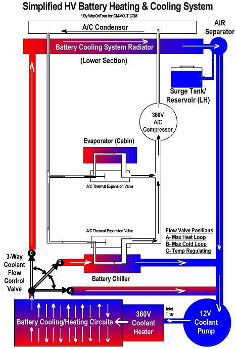

http://gm-volt.com/wp-content/uploads/2 ... ling_2.jpg
Mein Jungs sind gerade nicht da um mir zu erklären wie man ein Bild hier einfügt.
An dem Bild kann man erkennen das an dem Verdampfer der mir die trocken Augen, und beim Start die beschlagenen Scheiben verursacht, ein Ventil (AC Thermal Expansion Valve)(als Bypass denke ich) verbaut ist, welches die Kühlflüssigkeit nur umleitet denke ich.
Wenn man dieses Ventil selber steuern könnte, (Kabel kappen und einen Schalter dazwischen) könnte das das Problem lösen. Die Klimanlage als solches für die HV Batterie wäre damit nicht betroffen.
evtl hat ja schon jemand sein Auto damit zerstört. Es brauchen ja nicht gleich zwei kaputte daraus werden.
Michael

Grauzone hat geschrieben:[…] An dem Bild kann man erkennen das an dem Verdampfer der mir die trocken Augen, und beim Start die beschlagenen Scheiben verursacht, ein Ventil (AC Thermal Expansion Valve)(als Bypass denke ich) verbaut ist, welches die Kühlflüssigkeit nur umleitet denke ich. […]
Hallo Michael, das Expansionsventil ist kein Bypass- sondern ein Drosselventil:
http://de.wikipedia.org/wiki/Expansionsventil
Die Funktion der Kompressionskältemaschine findest du auch in Wikipedia.
Ob und in welchem Bereich das Expansionsventil beim Ampera/Volt geregelt werden kann, weiß ich nicht.

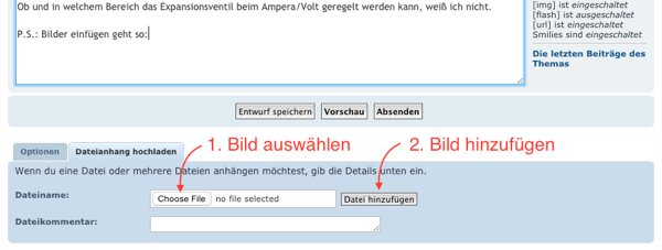

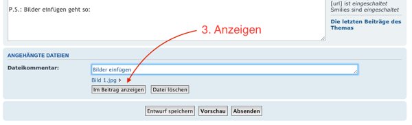

P.S.: Bilder einfügen geht so:
Bilder einfügen
Bilder einfügen
Bild 1.jpg (25.88 KiB) 12551 mal betrachtet
Bilder einfügen
Bilder einfügen
Bild 2.jpg (16.77 KiB) 12551 mal betrachtet

1.wenn die Ventile nicht geregelt sind müsste ja bei der Einstellung "min" und Temp "min" ( keine Klima für Fahrgastraum) im Falle wenn durch starke HV Belastung die Klima für die Batterie angeht auch die Klima für den Innenraum mit an gehen, da die beiden Verdampfer parallel sind. Ist das so?
2.Ist es evl. einfacher bei "nur Lüftungsbetrieb" also "min min" irgendwie den Tauchsieder geregelt anzusteuern um zu heizen ohne AC. Mittels Schalter und zusätzlichem Gefrickel.
Danke, das mit dem Bild kann ich ja jetzt sogar.
Michael

Grauzone hat geschrieben:ok,
Hallo Grauzone
Ja das ist so, steht sogar im Handbuch.
Akkukühlung: viewtopic.php?f=8&t=825&p=25802&hilit=k ... tet#p25802
