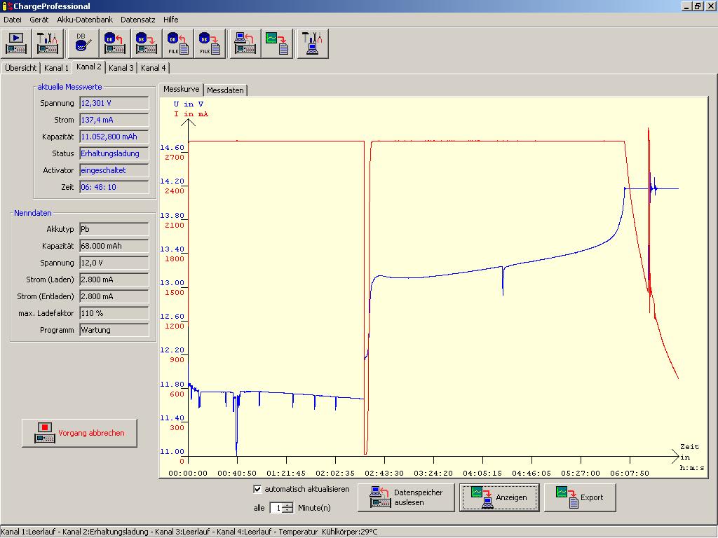

Hab das auch beobachtet, manchmal nur 12,3-12,4V. Hab es mal mit einem Ladegerät mit Wartungsladung versucht: 6.8Ah entladen und dann vollgeladen, hat 11 Ah benötigt. Allerdings ist sie wieder so: mal 14,xV mal unter 12,5V. Am Morgen nach der Ladung war sie ja auch bei 12,3V. Naja, im Winter dann, Booster Batterie vorbereiten für Notstart. Den Ampera könnte man ja nicht mal anschieben oder bergab anstarten
