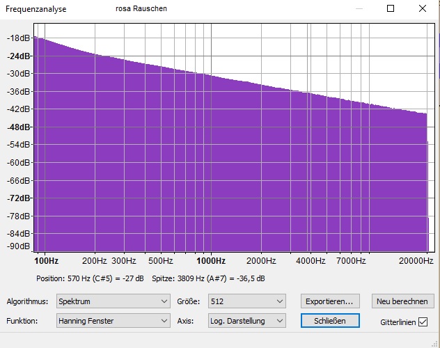

AndiW hat geschrieben:So eine Messung muss ich mal machen, wenn ich Zeit hab. Würde mich ja auch selbst interessieren.
Aber besser als weisses Rauschen ist Rosa Rauschen, wg der spektralen Energieverteilung. Das spiegelt die Verteilung in Musik tendenziell besser wieder.
Prima - auch damals hattest Du geantwortet.
Für die Mitleser unten das "Rosa Rauschen".
Info für Dich: ich habe als Aufnahmegerät ein TASCAM DR-07MKII, und benutze zur Analyse das Audacity 2.0.6
Werde bei Gelegenheit nochmals die Messung mit Rosa Rauschen machen :)
Viel Spaß!
rosa Rauschen.jpg (92.68 KiB) 4789 mal betrachtet

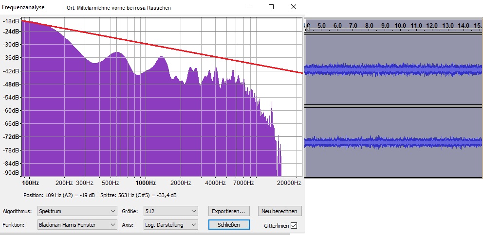

Das entspricht dem menschlichen Lautstärke-Empfinden, richtig.
Zur neutralen Messung des Frequenzgangs eignet sich sowohl weißes als auch rosa Rauschen. Beim Weißen Rauschen ist das Ablesen des Lautsprecher/Umgebungsraums-Einflusses eben direkt möglich.
Beim Rosa Rauschen muss man halt "Abziehen" können ;) :roll:
Hier die Messung mit Rosa Rauschen:
Messung rosa Bezug.jpg (133.74 KiB) 4772 mal betrachtet
