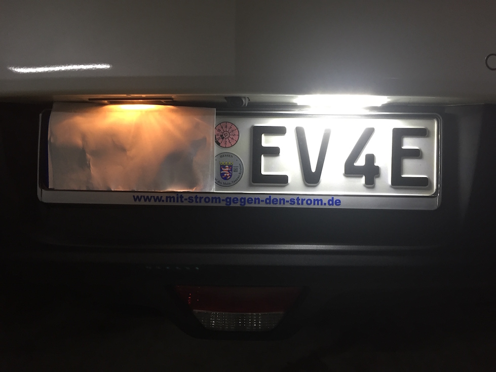

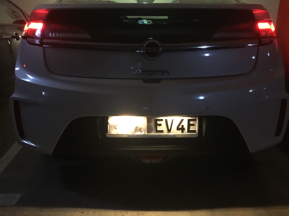

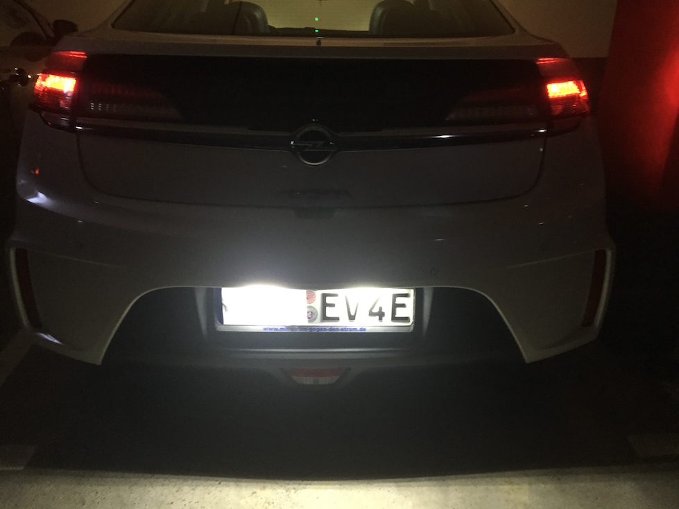

Schmuck am Nachthemd? Ich hab' es doch gemachtmainhattan hat geschrieben:Wohl wahr. Schmuck am Nachthemd.AnyMuc hat geschrieben: Bei der Kennzeichenbeleuchtung bin ich mir nicht so sicher ob ich was mache... ich schau da nie hin und wenn es nicht so gut lesbar ist ist das vielleicht auch mal von Vorteil
Andererseits liesse sich dort auch etwas Strom sparen im Gegensatz zum Innenlicht das ja fast nie an ist...
LEDs mit Fassung mit E-Kennzeichnung!
- Vorher
- Kennzeichenleuchte vorer Kopie.jpg (200.27 KiB) 7027 mal betrachtet
- Vergleich
- Kennzeichenleuchte_vgl Kopie.jpg (155.54 KiB) 7027 mal betrachtet
- Nachher
- Kennzeichenleuchte_neu Kopie.jpg (190.63 KiB) 7027 mal betrachtet
