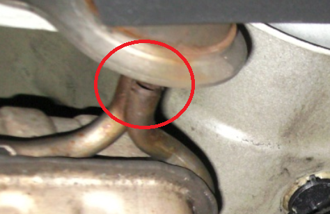

he2lmuth hat geschrieben:
Zwei Rohre eines nach links weg das Andere nach rechts weg.
Letzteres hat oben einen Riss oder ist das ein Schatten vom Blitz??
Hab heute mal auf der Hebebühne nachgeschaut, das Rohr endet da und hat auch keine Funktion. Also keine Sorge :)

LambdaCore 21 hat geschrieben:
Na sowas :shock:
Gratis Altmetallentsorgung frei Haus bei GM. Es werden materialien verbaut, die keine Funktion haben?!
Vielleicht hat in Detroit am Mischmontageband so n Ami es als er unter dem Chassis rumkrabbelte erst zu spät gerafft, dass das kein Chevrolet Cruze ist, sondern ein Volt Derivat :lol: :roll:

Re: Suche Ampera Rückleuchte Beifahrerseite
Beitrag von LambdaCore 21 »
Das geht einmal rund um den Endtopf und endet auch auf der anderen Seite im Nichts ;)

Beitrag von Nachbars Lumpi »
Das Rohr macht den Sdound im Innenraum, wenn der REX läuft. Sowas gibt es wirklich, damit man in Sportwagen auch im Innenraum den Motor brüllen hört.
