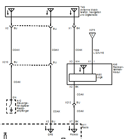

Hab hier mal den Stromlaufplan Antenne im Anhang für die Zweifler...
- antenne.PNG (12.94 KiB) 7057 mal betrachtet
