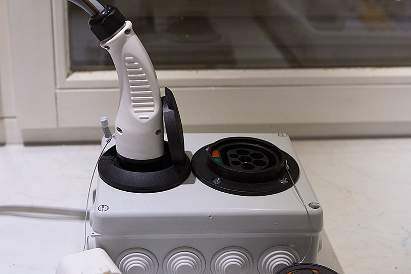

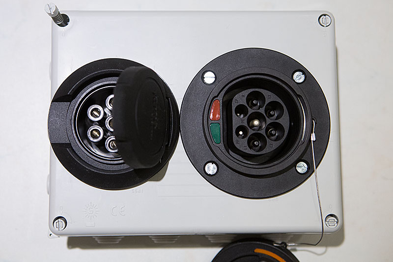

Für meinen nächstenjährigen geplanten Schottlandurlaub baue ich mir noch einen Adapter CEE16 blau auf den englischen Stecker Typ G (dieses eckige dreipolige Ding).
Und noch sowas:
In Großbritannien sind auch sehr viele Typ2-Anschlüsse mit 7.4kW mit einem festen Ladekabel ausgestattet.

Sowas könnte ich auch brauchen, ich hab auch vor nächstes Jahr wieder nach UK zu fahren.
OT: Eine Ecotricity RFID Karte bekommt man ganz formlos (per Mail), die sind ganz nett da ...
