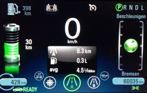

AndiW
Beiträge: 183
Registriert: 18. Nov 2015 11:41
Wohnort: Regensburg
Re: Was bedeutet die lebensdauer Anzeige?
Beitrag von AndiW »
Habs gestern abend ausprobiert und bin auf 4,5 gekommen.
Ausgangssituation: RE betriebswarm, und im Gebirgemodus war der vordefinierte Ladestand erreicht. Dann hab ich einfach im Stadtbetrieb den A Zähler zurückgestellt und hab die paar km auf dem Heimweg noch mit ein paar Schleifen auf knapp über 8km ausgedehnt. (danach wollte ich nichtmehr "sinnlos" rumfahren :) ). Die 8km sind etwa 5km Hauptstraßen mit 50km/h und mehreren Ampelstopps, die restlichen 3km Wohngebiet mit überwiegend 30km/h. Die Anzeige war tendenziell immer noch auf Sinkflug. Ob ich 4l geschafft hätte, weiß ich nicht....
Zugegeben, ich bin bewuß sparsam gefahren. Naja, mach ich sonst auch.
Aber die Aussage unter 5l geht nicht, konnte ich nicht so stehen lassen. ;)
Nix für ungut!

he2lmuth
1.21 Gigawatt !
Beiträge: 5079
Beitrag von he2lmuth »
Realist wie ich bin gehe ich immer von einem kalten Motor im Stadtverkehr aus. :P
Modus Normal.
Dann wärest Du bei nur 8 km auf 7 L gekommen
Das erinnert mich ein wenig an die Ermittlung des NEFZ :lol:
