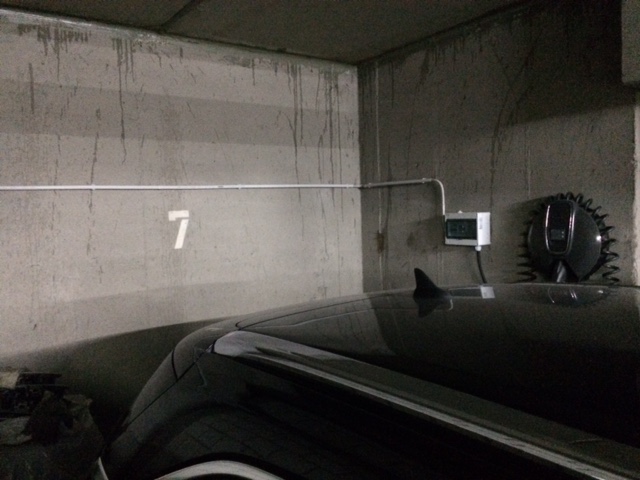

Hallo zusammen,
bis jetzt ist einige Zeit vergangen und ich hab jetzt
mal Zeit, diesen Thread zu aktualisieren.
Meine WEG hat mir folgendes Endergebnis genehmigt...
Leider ist bis jetzt von Elektriker noch nichts am Zähler angeschlossen, da
die Auftragsbücher bei vielen brechend voll sind und/oder für so
"kleinkram" kein Interesse besteht.
Gott sei Dank konnte ich über "Vitamin B" jetzt ein E-Fachmann für Januar 2020, zur
Fertigstellung dieses scheinbar Endlos-Projekt's ergattern...! ;)
...übrigens: Ich hab für die genau 32m bis zum Zählerschrank , ein 5x6mm² Kabel
für das ich sage und schreibe nur 30,- (50m) bezahlt hab, verlegt.
