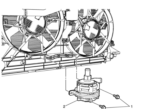

Andreas Ranftl
Beiträge: 1210
Wohnort: 83377 Vachendorf
Re: "Brummen"aus dem Motorraum.....
Beitrag von Andreas Ranftl »
Im Youtube Video ist es ja gerade hinter dem Kühlergrill recht laut-und ja da sitzt die PWM-Pumpe,Lagergeräusch denke ich oder Rotor Flügel ab.
