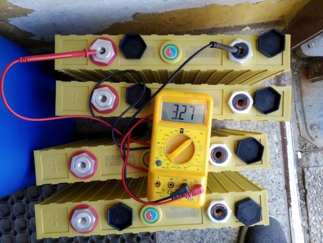

von xado1
Andreas Ranftl hat geschrieben: 14. Aug 2019 15:16 Geladen 4,05V-entladen 3,55V laut Datenliste.
ist das die spannung einer zelle?
normalerweise ist die max ladespannung einer lithiumzelle 3,65 volt.
hab gerade 4 stück winston zellen da,die muss ich morgen bei meinem ex boot tauschen.
lagerspannung ist bei allen 4 zellen 3,27 volt

von he2lmuth
FePO4 max 3,65V
LiIon max 4,20V
Genutzt im A ist LiIon max 4,05 min 3,50V entsprechend 21 und 87 %
