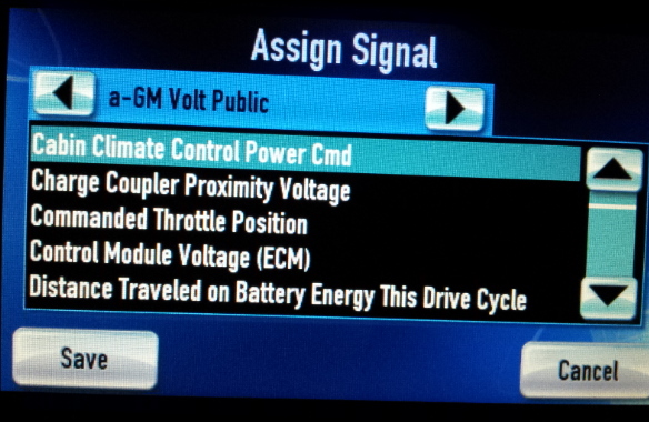

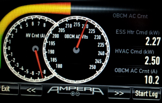

Dank eines "freundlichen" Wohnmobilisten der mir am Campingplatz in Fulda den Ladestecker gezogen und seinen Stinker stattdessen angesteckt hat, "durfte" ich mal wieder 40 km Autobahn mit RE fahren. Ich bin bewusst schnell gefahren, damit der RE immer lief und ordentlich zu tun hatte. Im "Climate" Bildschirm ging die Heizungsanzeige aus, aber der Parameter am Bus ging nicht unter 2,5 kW.
Habe ich den falschen Parameter? Bei mir gits "1644 "CHCM Pwr" "Cabin Heater Electric Power Used" "kW"" nicht. Ich habe "Cabin Climate Control Power Cmd", abgekürzt "HVAC Cmd (kW). Siehe Bild

Hallo tubist88
Ja es ist so, dass im RE-Betrieb auch die elektr. Heizung zeitweise in Betrieb ist. Der Strom kommt ja vom Generator.
Dein DashDAQ Signal zeigt wohl die Soll-Einstellung (2,50KW) darauf deutet die Bezeichnung hin "Cmd"
Das ist in deinem Fall die Zielwerteinstellung, nicht der akluelle Wert.
Bei mir steht ja "used", deshalb schwankt die Anzeige manchmal recht lebhaft.
