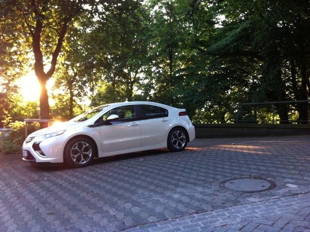

Sorry für die Bild-Qualität,
ist halt mit dem iPhone gemacht.

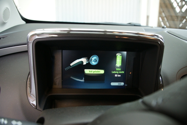

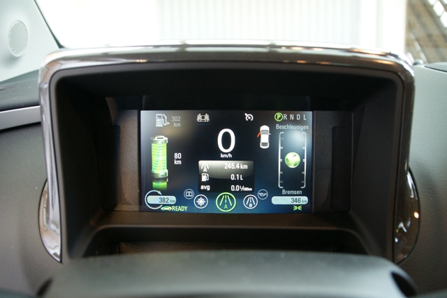

Hallo Amperafreunde,
da sind Sie jetzt nach genau einer Woche und 346 kM. Meine 80 kM Reichweite in der Anzeige.
57,2 kWh an Gesamtladung wurde benötigt und 28,6 Stunden hing der Ampera am Kabel.
Und noch eines kein einziger Tropfen dieser Steinzeitenergie ROtZe 95 wurde diese Woche benötigt.
