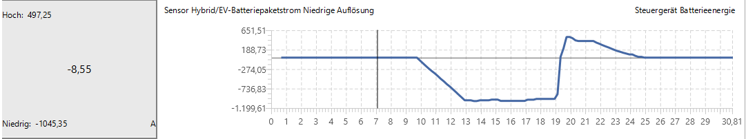

Hab euch heute mal eine interessante Kurve mit dem MDI2 und GDS gefahren,Steuergerät Batteriepaket-Batteriestrom bei Beschleunigung 100km/h und Rekuperation Stillstand.
Bis 1045A Entnahme ist schon eine Hausnummer,geladen wird mit 500A Spitze in Fahrstufe L bis Stillstand.
Je steiler die lineare Linie nach unten wäre könnte man Tuning betreiben bis zum abreissen der Antriebswellen oder Lagerschäden der Antriebseinheit. :lol:
Alles eine Sache der Software im HPCM1

120 kW bei 360 V sind?
Muss wohl besser erläutern:
Motor 2 hat 110 kW. Ich habe bei Vollgas 120 kW Aufnahme gemessen. Bei 360 V sind das 333A, nicht rund 1000 A. Wie ist das zu erklären?
Vom "Tuning" halte ich nichts!! Schon die 333 A sind für eine 45 AH Batterie nicht lustig.

Die Kurve von mir zeigt rechts die Spitze der Rekuperation 100kmh auf 0 in Fahrstufe L,in Stufe D fällt die Spitze und Kurve entsprechend flacher und länger aus.
@Josh1976,bitte kein Tuning,wir sind mit den Bauteilen am Limit!!!!
