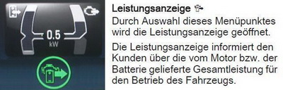

Aber beim 3ten bild, was ist das fur eine komische anzeige im instrumentwnmenu, alsomdas in der mitte?
Das ist ein 2013er.
Energieflussanzeige.
Bye

Genau! that ist mein favoriter aunzeige im 2013er : zeigt Energiebedarf/generation, acculading und entladung und Verbrennungsmotorenergie. Die hohe der balken bit ein eindrueck von der relativen energiegrosse (Verbrennungsmotor ist nur half so stark wie der Elektromotor).

Baumisch hat geschrieben: Aber beim 3ten bild, was ist das fur eine komische anzeige im instrumentwnmenu, alsomdas in der mitte?
Habe ich mich auch schon gefragt.
Ebenso das Symbol, über den "0km/h". Was bedeutet das?
Und auch das, was unten rechts von dem gerade angewählten grünen Symbol ist (links vom Navi-Symbol). Sieht so ein bißchen aus, als würde jemand "Pi" auf Händen tragen ...

Das "Pi" ist zum Konfigurieren der Abstandswarnung, zum "SE" habe ich im manual nichts gefunden, vielleicht Navigation ...
Das symbol uber 0km/h ist das Kompas. 'SE' heisst South East. In Amerika orientiert man such oefter am Kompas (zb 'highway 101 North', '280 east'). Europa macht das nicht, auch weil die Strassen nicht so grade sind.
Das andere symbol is die kamerabasierter Abstandswarning. Zeigt in sekunden die Abstand.
