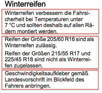

Ampera Betriebsanleitung Seite 168
1. Zum Mythos Winterreifen unter 7ºC:
Die 7-Grad-Empfehlung
Ob die 7-°C-Empfehlung als Marketingmaßnahme oder aufgrund früherer Reifenentwicklungen entstanden ist, lässt sich nicht nachvollziehen. Sie besagt, dass Winterreifen bei Temperaturen unter 7 °C bessere Eigenschaften als Sommerreifen hätten. Solche pauschalen Aussagen sind jedoch durch verschiedene Tests widerlegt worden[7] Aus heutiger Sicht unabhängiger Fachleute ist diese Empfehlung deshalb stark relativiert worden: Auch bei Temperaturen knapp über dem Gefrierpunkt können mit Sommerreifen sowohl auf nasser als auch auf trockener Fahrbahn kürzere Bremswege erzielt werden als mit vergleichbaren Winterreifen.[8] Die Beschaffenheit der Straße (insbesondere, ob Schnee auf ihr liegt) hat einen erheblich größeren Einfluss als die Temperatur allein.

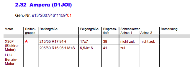

2. 215/55 R 17 als Winterreifen nicht zulässig:
Quelle: http://www.opel.de/content/dam/Opel/Eur ... atalog.pdf (Seite 351)
Davon steht im Reifenkatalog nichts!
Da müsste bei Bemerkung stehen: „Nur als Sommerreifen“

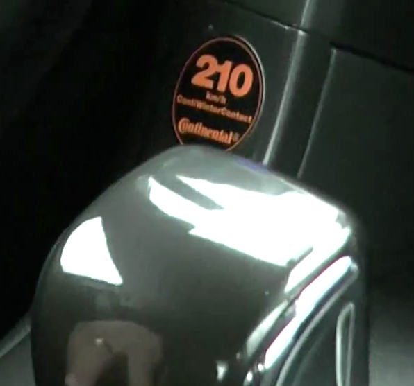

3. Der Geschwindigkeitsaufkleber:
Quelle: http://opel-ampera.com/wp/2011/12/15/du ... und-duenn/
Ist ja ein Witz! Die 215/55R17 Conti Winterreifen gibt's nur in H- (210 km/h) und in V-Ausführung (240 km/h). Da muss man mit dem Ampera schon extrem aufpassen, dass man die nicht durch zu schnelles Fahren kaputt macht. ;-)
