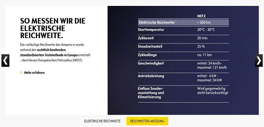

hab ich grad auf der Opel-Seite gefunden: kennt das jeder?
