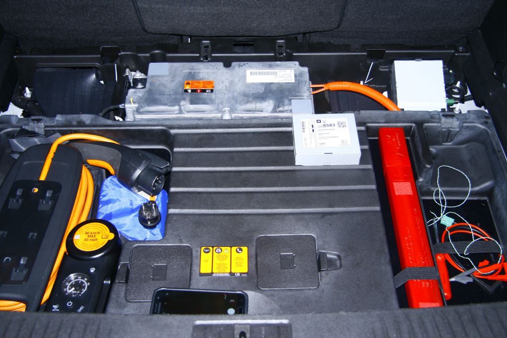

Re: 2012er ePionier DAB+ einbau
Hier noch mal ein Foto, wo das DAB-Modul zu finden ist. Im Bild oben rechts die kleine silber-graue Box.
- OPEL DAB+Radio-Modul.jpg (140.85 KiB) 5491 mal betrachtet
