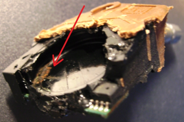

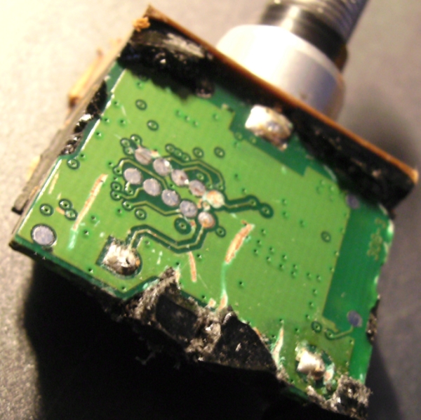

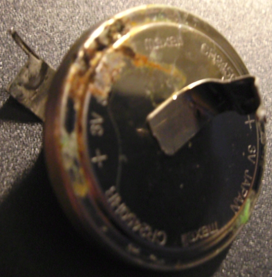

Hab heute einen von meinen Reifendrucksensoren aufgebrochen. Wollte unbedingt wissen, was da verbaut ist und warum er den Geist aufgegeben hat.
Scheint wohl die Batterie ausgelaufen zu sein. Bin nun beruhigt... dachte schon, die 3V-Batterien entladen sich im Laufe weniger Jahre.

Da kann ich nur sagen:
Danke für die aufschlussreichen Bilder und deine Mühe!
Gruß,
Ampera1
Gruß,
Ampera1
